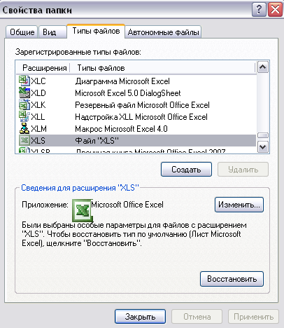

Есть xls без звездочки. Это он?
Есть xls без звездочки. Это он? Dar_ti
Сообщение Есть xls без звездочки. Это он? Автор - Dar_ti Дата добавления - 30.01.2015 в 15:47
RAN
Дата: Пятница, 30.01.2015, 15:49 |
Сообщение № 22
И проделать это для всех расширений Excel, а не только xls. [p.s.]xlsx, xlsb,xlsm,xla,;xlam и прочая, прочая ...[/p.s.]
И проделать это для всех расширений Excel, а не только xls. [p.s.]xlsx, xlsb,xlsm,xla,;xlam и прочая, прочая ...[/p.s.] RAN
Сообщение отредактировал RAN - Пятница, 30.01.2015, 15:51
Сообщение И проделать это для всех расширений Excel, а не только xls. [p.s.]xlsx, xlsb,xlsm,xla,;xlam и прочая, прочая ...[/p.s.] Автор - RAN Дата добавления - 30.01.2015 в 15:49

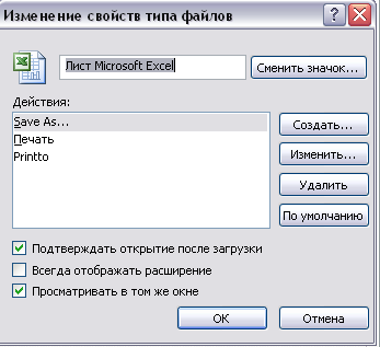

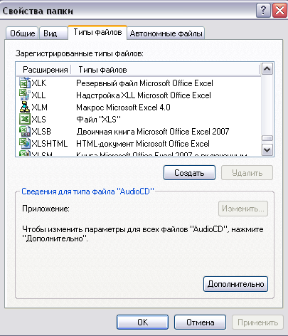

Dar_ti
Дата: Пятница, 30.01.2015, 16:01 |
Сообщение № 23
Сообщений: 29
Я не могу разобраться с настройками. Где там "открыть" и "печать"? Там такого не нашла. Добавляю скриншоты для лучшего пояснения.
Я не могу разобраться с настройками. Где там "открыть" и "печать"? Там такого не нашла. Добавляю скриншоты для лучшего пояснения. Dar_ti
Сообщение Я не могу разобраться с настройками. Где там "открыть" и "печать"? Там такого не нашла. Добавляю скриншоты для лучшего пояснения. Автор - Dar_ti Дата добавления - 30.01.2015 в 16:01

RAN
Дата: Пятница, 30.01.2015, 16:15 |
Сообщение № 26
Сообщение Здесь и здесь Автор - RAN Дата добавления - 30.01.2015 в 16:15

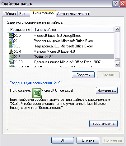

Dar_ti
Дата: Пятница, 30.01.2015, 16:37 |
Сообщение № 27
Сообщений: 29
ПОЧЕМУ были неясности, - уже поняла. Я открыла первым как раз тот файл, где нет команд таких. Вот он:
ПОЧЕМУ были неясности, - уже поняла. Я открыла первым как раз тот файл, где нет команд таких. Вот он: Dar_ti
Сообщение ПОЧЕМУ были неясности, - уже поняла. Я открыла первым как раз тот файл, где нет команд таких. Вот он: Автор - Dar_ti Дата добавления - 30.01.2015 в 16:37
Dar_ti
Дата: Пятница, 30.01.2015, 16:39 |
Сообщение № 28
Сообщений: 29
С остальными Х... я проделала эту операцию, то есть - указала команду "открыть". А что с этими двумя делать, где нет команды "открыть"?
С остальными Х... я проделала эту операцию, то есть - указала команду "открыть". А что с этими двумя делать, где нет команды "открыть"? Dar_ti
Сообщение С остальными Х... я проделала эту операцию, то есть - указала команду "открыть". А что с этими двумя делать, где нет команды "открыть"? Автор - Dar_ti Дата добавления - 30.01.2015 в 16:39
Дата: Пятница, 30.01.2015, 16:59 |
Сообщение № 29
Сообщений: 19639
4720
Нажмите не Изменить, а Восстановить
Нажмите не Изменить, а Восстановить Pelena
Сообщение Нажмите не Изменить, а Восстановить Автор - Pelena Дата добавления - 30.01.2015 в 16:59

Дата: Пятница, 30.01.2015, 17:41 |
Сообщение № 33
Сообщений: 19639
4720
А когда нажимаете Изменить, команда Открыть видна? Если да, то выделите её и нажмите кнопку По умолчанию
А когда нажимаете Изменить, команда Открыть видна? Если да, то выделите её и нажмите кнопку По умолчанию Pelena
Сообщение А когда нажимаете Изменить, команда Открыть видна? Если да, то выделите её и нажмите кнопку По умолчанию Автор - Pelena Дата добавления - 30.01.2015 в 17:41

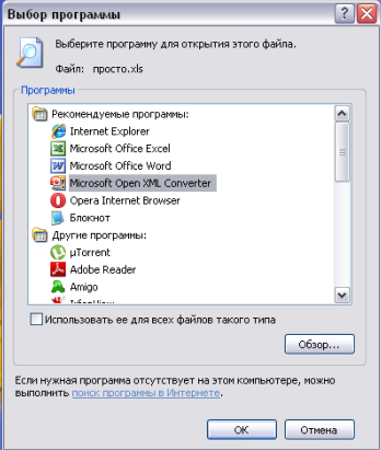

Dar_ti
Дата: Понедельник, 02.02.2015, 10:17 |
Сообщение № 37
Сообщений: 29
Теперь что-то вообще процессор ругается. ((( После того, как по умолчанию сохранила команду "открыть" на всех типах документов Excel, файлы на рабочем столе перестали открываться. Я нажала левой кнопкой мыши на Excel-документ, тот что есть на рабочем столе, и появилось окно, где предлагается определить тип документа. Excel-файл не распознается уже.
Теперь что-то вообще процессор ругается. ((( После того, как по умолчанию сохранила команду "открыть" на всех типах документов Excel, файлы на рабочем столе перестали открываться. Я нажала левой кнопкой мыши на Excel-документ, тот что есть на рабочем столе, и появилось окно, где предлагается определить тип документа. Excel-файл не распознается уже. Dar_ti
Сообщение отредактировал Dar_ti - Понедельник, 02.02.2015, 10:18
Сообщение Теперь что-то вообще процессор ругается. ((( После того, как по умолчанию сохранила команду "открыть" на всех типах документов Excel, файлы на рабочем столе перестали открываться. Я нажала левой кнопкой мыши на Excel-документ, тот что есть на рабочем столе, и появилось окно, где предлагается определить тип документа. Excel-файл не распознается уже. Автор - Dar_ti Дата добавления - 02.02.2015 в 10:17

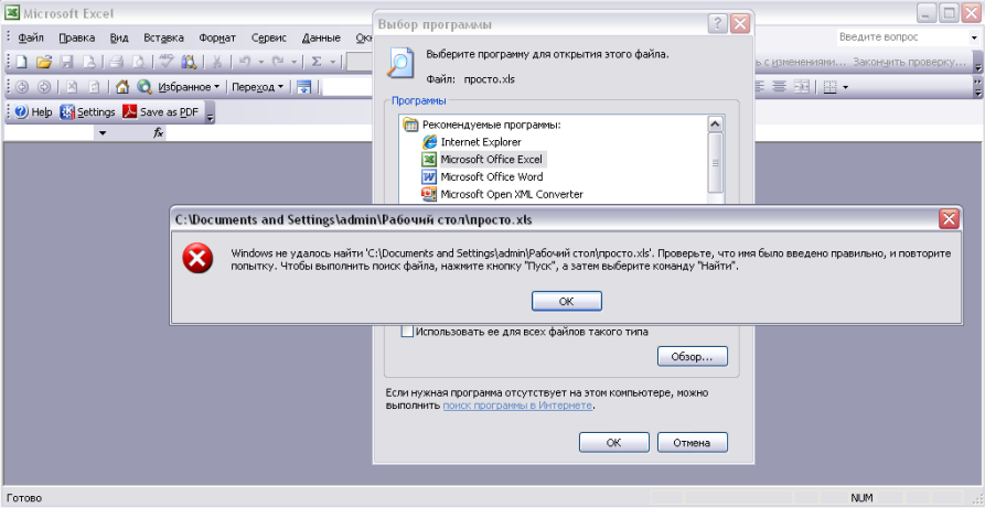

Dar_ti
Дата: Понедельник, 02.02.2015, 10:18 |
Сообщение № 38
Сообщений: 29
А вот дальше получается, когда я выбираю команду "открыть как Excel-документ"
А вот дальше получается, когда я выбираю команду "открыть как Excel-документ" Dar_ti
Сообщение А вот дальше получается, когда я выбираю команду "открыть как Excel-документ" Автор - Dar_ti Дата добавления - 02.02.2015 в 10:18
Дата: Понедельник, 02.02.2015, 10:19 |
Сообщение № 39
Сообщений: 19639
4720
Выберите в этом списке Microsoft Excel и поставьте галку Использовать для всех файлов такого типа -- ОК
Выберите в этом списке Microsoft Excel и поставьте галку Использовать для всех файлов такого типа -- ОК Pelena
Сообщение Выберите в этом списке Microsoft Excel и поставьте галку Использовать для всех файлов такого типа -- ОК Автор - Pelena Дата добавления - 02.02.2015 в 10:19
