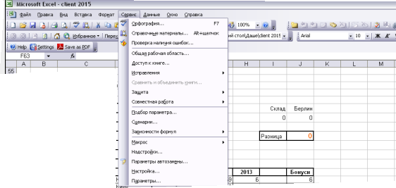

Даша Дата: Пятница, 30.01.2015, 12:08 | Сообщение № 3
Группа: Гости
Этот документ я могу открыть, запустив программу Excel, но так не совсем удобно. А с рабочего стола - идет сразу на печать. Если все дело в макросах, то как их найти и отменить? Укажите полную последовательность действий, пожалуйста. Потому что я открыла через программу нужный файл, выбрала подменю "сервис", "макрос", "безопасность", и установила самую высокую безопасность. Отключенных макросов я там не увидела.
СообщениеЭтот документ я могу открыть, запустив программу Excel, но так не совсем удобно. А с рабочего стола - идет сразу на печать. Если все дело в макросах, то как их найти и отменить? Укажите полную последовательность действий, пожалуйста. Потому что я открыла через программу нужный файл, выбрала подменю "сервис", "макрос", "безопасность", и установила самую высокую безопасность. Отключенных макросов я там не увидела.
Автор - Даша
Дата добавления - 30.01.2015 в 12:08
Pelena Дата: Пятница, 30.01.2015, 12:19 | Сообщение № 4
Сообщений: 19639
Это предположение, файл ведь Вы показать не хотите.
как их найти
нажать Alt+F11, подробнее можно почитать в статье

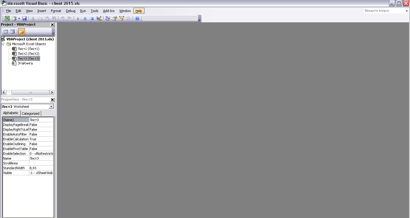

Dar_ti Дата: Пятница, 30.01.2015, 13:21 | Сообщение № 5
Сообщений: 29
После нажатия Alt+F11, вот что получилось (см. приложенный файл-скриншот). Все документы Excel могу открывать через программу, а иначе они идут на печать. С Word-документами такой проблемы нет. Их можно кликом открывать.
Каким образом изменить ненужные настройки? Пожалуйста, излагайте порядок действий более подробно, я начинающий пользователь.
СообщениеПосле нажатия Alt+F11, вот что получилось (см. приложенный файл-скриншот). Все документы Excel могу открывать через программу, а иначе они идут на печать. С Word-документами такой проблемы нет. Их можно кликом открывать.
Автор - Dar_ti
Дата добавления - 30.01.2015 в 13:21

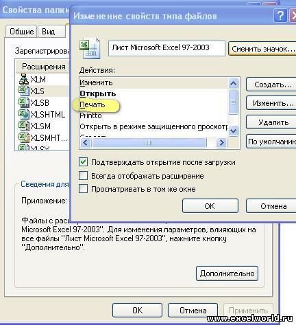

RAN Дата: Пятница, 30.01.2015, 13:44 | Сообщение № 7
Не здесь ли собака порылась?
К сообщению приложен файл: 3663152.jpg (47.4 Kb)
СообщениеНе здесь ли собака порылась?
Дата добавления - 30.01.2015 в 13:44

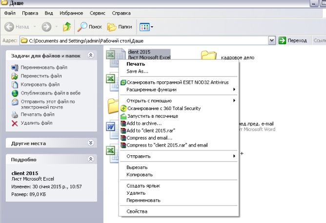

Dar_ti Дата: Пятница, 30.01.2015, 14:12 | Сообщение № 8
Сообщений: 29
У меня такого перечня команд (задач) нет в аналогичном окне. Смотрите приложенные скриншоты.
К сообщению приложен файл: 8551606.png (83.1 Kb)
Сообщение отредактировал Dar_ti - Пятница, 30.01.2015, 14:13
СообщениеУ меня такого перечня команд (задач) нет в аналогичном окне. Смотрите приложенные скриншоты.
Автор - Dar_ti
Дата добавления - 30.01.2015 в 14:12

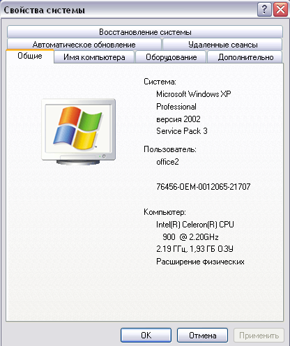

Pelena Дата: Пятница, 30.01.2015, 14:14 | Сообщение № 9
Сообщений: 19639
У Вас Windows какая версия?
Судя по скрину XP. Посмотрите Пуск -- Панель управления -- Свойства папки (если не ошибаюсь)
СообщениеУ Вас Windows какая версия?

RAN Дата: Пятница, 30.01.2015, 14:20 | Сообщение № 10
Pelena, XP, по скрину видно
Это не аналогичное окно, а совсем другое.
Для того, чтобы попасть в то, что я показал, нажмите "сервис", вкладка "типы файлов", найдите в списке xls*, выберите его, нажмите дополнительно.
СообщениеPelena, XP, по скрину видно
Дата добавления - 30.01.2015 в 14:20

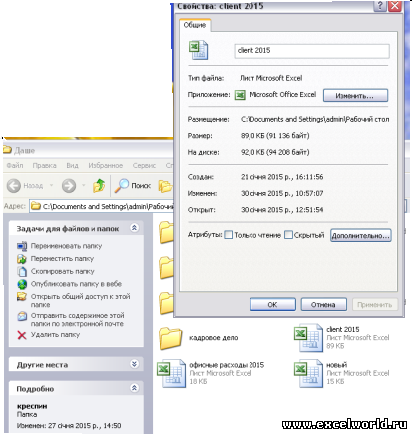

Dar_ti Дата: Пятница, 30.01.2015, 14:49 | Сообщение № 11
Сообщений: 29
Выкладываю все скриншоты (пришлось их уменьшать предварительно)
К сообщению приложен файл: 3850104.png (80.5 Kb)
СообщениеВыкладываю все скриншоты (пришлось их уменьшать предварительно)
Автор - Dar_ti
Дата добавления - 30.01.2015 в 14:49
RAN Дата: Пятница, 30.01.2015, 14:55 | Сообщение № 12
Свойства нужно нажимать в верхней строке, а не ПКМ на файле.
СообщениеСвойства нужно нажимать в верхней строке, а не ПКМ на файле.

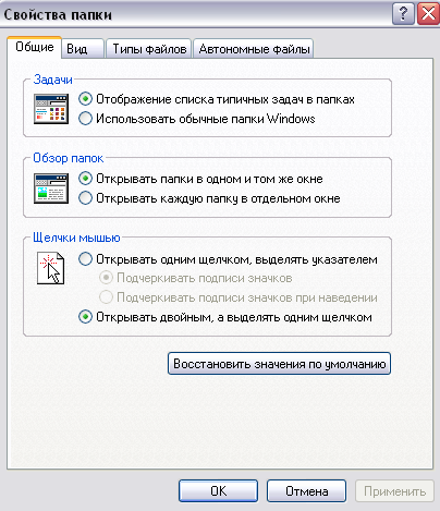

К сообщению приложен файл: 5763881.png (28.0 Kb)
СообщениеПуск -- Панель управления -- Свойства папки
Автор - Dar_ti
Дата добавления - 30.01.2015 в 15:07
Pelena Дата: Пятница, 30.01.2015, 15:12 | Сообщение № 15
Сообщений: 19639
Во-от, теперь на вкладку Типы файлов
СообщениеВо-от, теперь на вкладку Типы файлов

Dar_ti Дата: Пятница, 30.01.2015, 15:14 | Сообщение № 16
Сообщений: 29
Где Вы взяли эти команды?
А также: "Свойства" в верхней строке, это где?
К сообщению приложен файл: 5577368.png (39.9 Kb)
Сообщение"сервис", вкладка "типы файлов", найдите в списке xls*, выберите его, нажмите дополнительно.
Автор - Dar_ti
Дата добавления - 30.01.2015 в 15:14
Dar_ti Дата: Пятница, 30.01.2015, 15:16 | Сообщение № 17
Сообщений: 29
Типы файлов нашла, а что дальше?
СообщениеТипы файлов нашла, а что дальше?
Автор - Dar_ti
Дата добавления - 30.01.2015 в 15:16
Pelena Дата: Пятница, 30.01.2015, 15:22 | Сообщение № 18
Сообщений: 19639
Дата добавления - 30.01.2015 в 15:22
Dar_ti Дата: Пятница, 30.01.2015, 15:23 | Сообщение № 19
Сообщений: 29
Да, нашла. Как дальше действовать?
СообщениеДа, нашла. Как дальше действовать?
Автор - Dar_ti
Дата добавления - 30.01.2015 в 15:23
Pelena Дата: Пятница, 30.01.2015, 15:26 | Сообщение № 20
Сообщений: 19639
Если на первом месте написано Печать (или выделено полужирным шрифтом), то надо изменить на Открыть
СообщениеЕсли на первом месте написано Печать (или выделено полужирным шрифтом), то надо изменить на Открыть
Дата добавления - 30.01.2015 в 15:26
