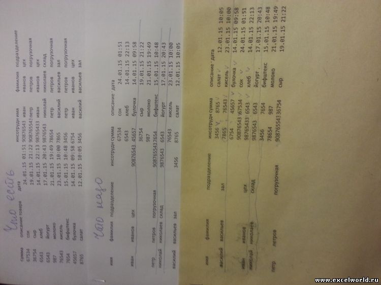

Извините, но почему-то в столбце "инсотрудн" возникают лишние строчки. У каждого сотрудника может быть только одно значение.

Osa, ну дык какие у вас в первом файле, такие и возникают.

Osa Дата: Вторник, 03.02.2015, 00:04 | Сообщение № 7
Сообщений: 12
Понял... мой косяк. Извините!
К сообщению приложен файл: 9323825.jpg (35.1 Kb)
Сообщение отредактировал Osa - Вторник, 03.02.2015, 00:12
СообщениеПонял... мой косяк. Извините!
Автор - Osa
Дата добавления - 03.02.2015 в 00:04
