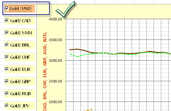

Необходимо показать-скрыть ряд на Диаграмме с помощью чек-бокса.
Имеем таблицу данных с нужным столбцом:
Для этого столбца, данные которого нанесены на Диаграмме, делаем на листе с Диаграммой чек-бокс:
Хотелось бы при наличии галочки в чек-боксе Ряд показывать, а при отсутствии галочки в чек-боксе - Ряд скрывать.
Попробовал такие варианты:
где
Currency_USD_CAD_Spot - Глобальное имя Диапазона всей таблицы данных. Иными словами взял столбец № 7 из этой таблицы и хотел скрыть/показать на листе самой таблицы. Код подсмотрел у Уокенбаха, но имя диапазона таблицы то у меня Глобальное, и ActiveSheet. наверное и не нужен в коде. Не могу сообразить. Не хватает знаний мат.части. Help кто может!

Ну вот, одно решение нашёл.
Private Sub CheckBox1_Click()
Range("A3").Font.Color = RGB(255, 255, 255)
If Range("A3") = True Then
     [Currency_USD_CAD_Spot].Columns(7).Hidden = True
     Range("A3") = False
Else
     [Currency_USD_CAD_Spot].Columns(7).Hidden = False
     Range("A3") = True
[/vba] Но что-то оно мне как-то не очень нравится. Приходится записывать в ячейку листа либо True либо False, в зависимости от включение-отключения Ряда. Может кто ещё вариант найдёт, пооптимальнее.

Leanna Дата: Вторник, 10.02.2015, 15:54 | Сообщение № 3
Сообщений: 189
Репутация: 78 ±
excel 2010
а если сразу считыать значение checkbox?
If CheckBox1.Value = True Then
Else
или
[Currency_USD_CAD_Spot].Columns(7).Hidden = CheckBox1.Value

_Boroda_ Дата: Вторник, 10.02.2015, 15:57 | Сообщение № 4
Сообщений: 16675
Репутация: 6481 ±
Ну тогда уж
[Currency_USD_CAD_Spot].Columns(7).Hidden=CheckBox1.Value
и без всяких ифов
Но это все тот же вариант, просто иначе записан

Vostok Дата: Среда, 11.02.2015, 04:34 | Сообщение № 5
Сообщений: 211
Репутация: 1 ±
Замечаний: 40% ±
Варианты-то есть, да вот только времени на рисование данных, диаграммы и чекбокса жалко.
Да это и не нужно. У меня же уже всё нарисовано, и Диаграммы, и чек-боксы. Мне Идея была нужна, так сказать - Направление действий.
Вот такое, например:
Это всё что мне было нужно. Хорошее решение. В приведённом то мною примере (от Уокенбаха) всё несколько сложновато и почему то не работает, хотя при первом запуске всё-таки работало. Всем Thanks за Идеи.

Vostok Дата: Среда, 11.02.2015, 06:36 | Сообщение № 6
Сообщений: 211
Репутация: 1 ±
Замечаний: 40% ±
Результат изысканий:
[Currency_USD_CAD_Spot].Columns(7).Hidden = Not CheckBox1.Value
Наличие галочки в CheckBox - True - Ряд отображать.
Отсутствие галочки в CheckBox - False - Ряд не отображать.
