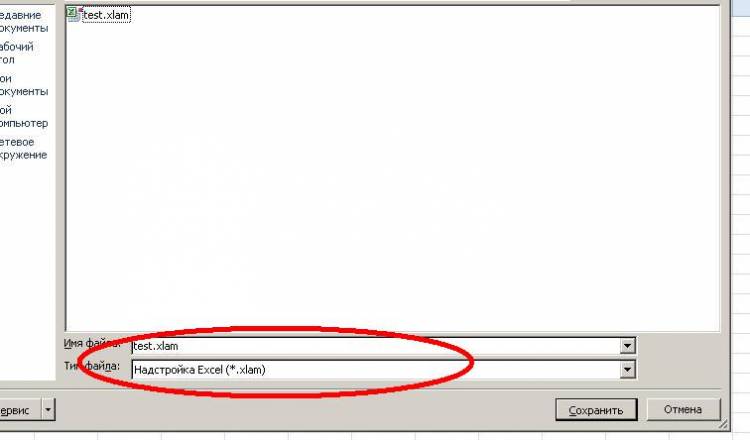

Вкладка Разработчик в эксель 2007: Файл-Параметры-Основные поставить галку "Показывать вкладку разработчик".
Создание надстройки: при сохранении файла с макросами выбрать тип Надстройка Excel .xlam (см. скрин в приложении).
Подключить можно через Разработчик-Надстройки-обзор-<Ваша надстройка>, либо Файл-Параметры-Надстройки-надстройки Эксель (в самом низу окошка)-перейти-обзор<Ваша надстройка>
Внимание! Макросы надстроек не видны в списке доступных макросов (по крайней мере, я их не увидела), т.е. запускать их можно только из редактора VBA (Alt+F11).
Личная книга: мне кажется Вы не ту папку используете, положите Вашу ЛКМ (или создайте) в C:\Documents and Settings\User\Application Data\Microsoft\Excel\XLSTART.
Если на счет папки я ошибаюсь, попробуйте удалить Вашу ЛКМ и создать заново

Действительно, при включении макросов через надстройку, макросы можно увидеть только в окне редактора VBA.
