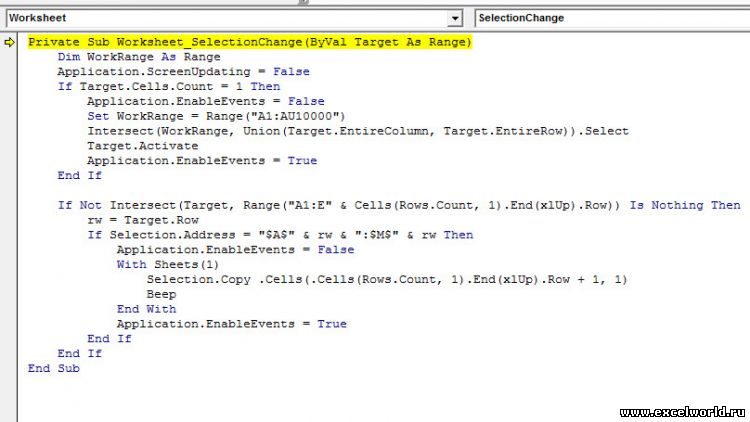

plohish Дата: Понедельник, 02.03.2015, 06:47 | Сообщение № 8
Сообщений: 127
Репутация: 1 ±
Замечаний: 60% ±
Не получается, картинка в файле.
Спасибки
СообщениеНе получается, картинка в файле.
Автор - plohish
Дата добавления - 02.03.2015 в 06:47

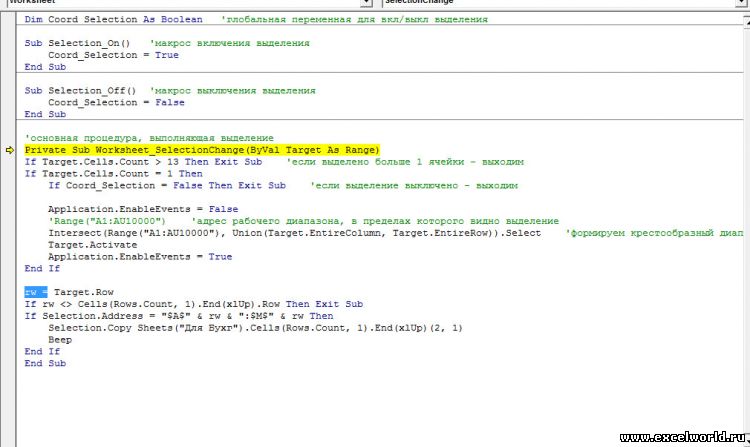

nilem Дата: Понедельник, 02.03.2015, 08:17 | Сообщение № 10
Сообщений: 1613
Репутация: 563 ±
Excel 2013, 2016
а если так:
If Target.Cells.Count > 13 Then Exit Sub    'если выделено больше 1 ячейки - выходим
If Target.Cells.Count = 1 Then
     If Coord_Selection = False Then Exit Sub    'если выделение выключено - выходим
     'Range("A1:AU10000")    'адрес рабочего диапазона, в пределах которого видно выделение
     Intersect(Range("A1:AU10000"), Union(Target.EntireColumn, Target.EntireRow)).Select    'формируем крестообразный диапазон и выделяем
     Target.Activate
rw = Target.Row
If rw <> Cells(Rows.Count, 1).End(xlUp).Row Then Exit Sub
If Selection.Address = "$A$" & rw & ":$M$" & rw Then
     Selection.Copy Sheets("Для Бухг").Cells(Rows.Count, 1).End(xlUp)(2, 1)
     Beep

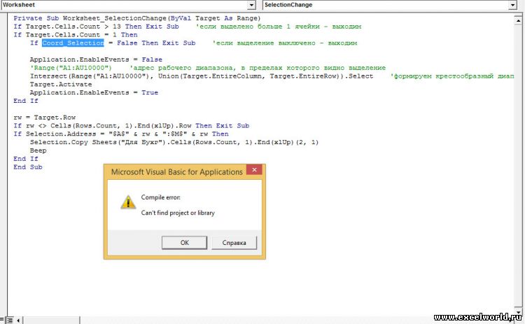

plohish Дата: Понедельник, 02.03.2015, 08:23 | Сообщение № 11
Сообщений: 127
Репутация: 1 ±
Замечаний: 60% ±
Coord_Selection ошибка!
Спасибки
СообщениеCoord_Selection ошибка!
Автор - plohish
Дата добавления - 02.03.2015 в 08:23
plohish Дата: Понедельник, 02.03.2015, 08:29 | Сообщение № 12
Сообщений: 127
Репутация: 1 ±
Замечаний: 60% ±
Скриншот
К сообщению приложен файл: 3560595.jpg (35.5 Kb)
Спасибки
СообщениеСкриншот
Автор - plohish
Дата добавления - 02.03.2015 в 08:29
nilem Дата: Понедельник, 02.03.2015, 08:48 | Сообщение № 13
Сообщений: 1613
Репутация: 563 ±
Excel 2013, 2016
ну эти строки тоже ведь надо добавить:
Dim Coord_Selection As Boolean 'глобальная переменная для вкл/выкл выделения
Sub Selection_On() 'макрос включения выделения
Coord_Selection = True
Sub Selection_Off() 'макрос выключения выделения
и лист "Для Бухг" должен быть в наличии

Все равно не хочет зараза работать попробовал два последних примера ошибка та же!!! %)
К сообщению приложен файл: 3884076.jpg (40.3 Kb)
Спасибки
СообщениеВсе равно не хочет зараза работать попробовал два последних примера ошибка та же!!! %)

plohish, Вы случайно не добавляете строчку Option Explicit.
Добавьте в начало макроса объявление для rw
Dim rw As Integer
У меня работают все предложенные в этой теме варианты. Кстати, обратите внимание, в моем макросе и в макросе Pelena, копируется любая строчка A:M, а в макросе nilem, только последняя. Как Вам нужно - не знаю, просто на всякий случай указываю на это.
Сообщениеplohish, Вы случайно не добавляете строчку Option Explicit.
Dim rw As Integer

ОГО ВСЕ ЗАРАБОТАЛО НОРМ!!!! hands hands hands hands yahoo
Спасибки
СообщениеОГО ВСЕ ЗАРАБОТАЛО НОРМ!!!! hands hands hands hands yahoo
