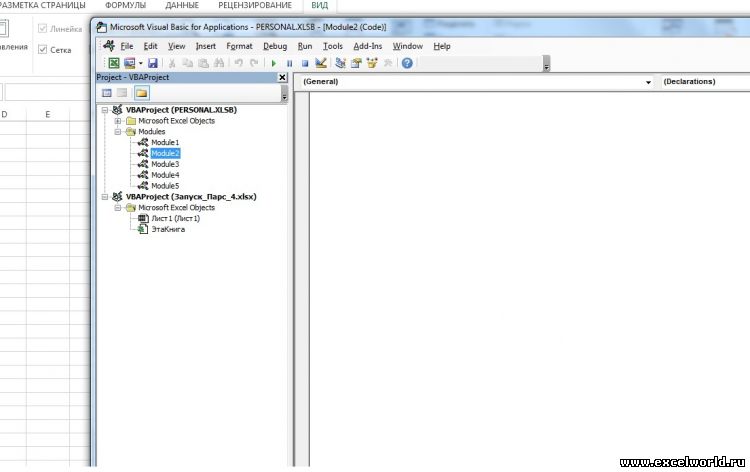

У меня при записи макросов, часто получается, что они записываются в новый модуль в "Личной книге макросов" (см. рис.). Можно ли как-нибудь такие модули удалить?
Очистить то я их могу. Но они так и остаются висеть пустыми.

Roman777, если только 1 модуль удалить, то в редакторе VBA ПРК на модуль - Remove Module1, на вопрос экспортировать ли… нажмите нет.
Если удалить весь VBA, то посмотрите тут: http://www.excelworld.ru/forum/10-15940-1#133203
СообщениеRoman777, если только 1 модуль удалить, то в редакторе VBA ПРК на модуль - Remove Module1, на вопрос экспортировать ли… нажмите нет.

Manyasha, Спасибо! Мне пока достаточно было и одного...)
