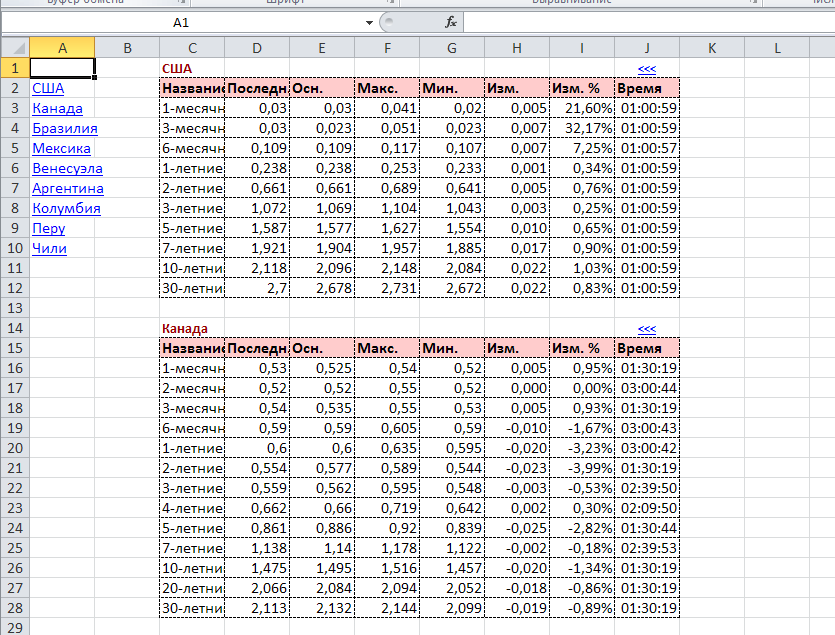

Есть лист с табличными данными (процедура Download_Америка()):

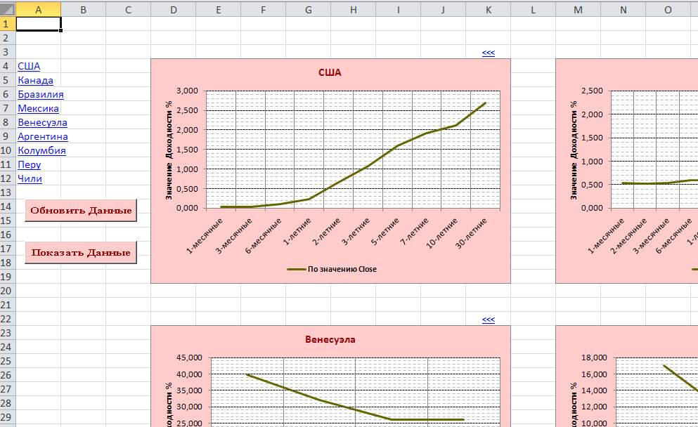

И есть Лист с Диаграммами, построенными на основе этих табличных данных (процедура Chart_Америка()):
Проблема: При Обновлении таблиц с данными Диаграммы исчезают, хотя ссылки на именованные Диапазоны остаются прежними как и сами Имена Диапазонов таблиц:
Приходится заново запускать процедуру создания Диаграмм. Но странно другое, в другой книге и при тех же кодах всё работает без заминки. Нужен совет профессионала. Help!

СообщениеЕсть лист с табличными данными (процедура Download_Америка()):

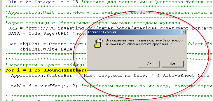

Кстати на загрузке таблиц выскакивает иногда такая картинка, если остановку в коде сделать:
Может в этом причина?
А если в имени (в содержимом, уж если так понятнее, имени) есть (или была) ошибка, то диаграмма будет ругаться.
Так Гораздо Понятнее, потому как "Имя" и Его "Содержимое" - реально разные вещи. А какая может быть ошибка? Я при загрузке данных в таблицы менял запятую на точку, иначе цифры корректно не переносились. Это может как то повлиять?
