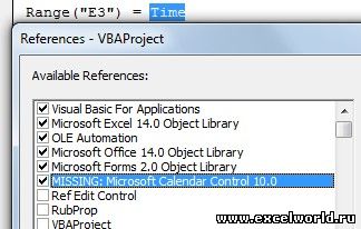

RAN Дата: Понедельник, 23.03.2015, 11:09 | Сообщение № 4
Подобное не однократно встречалось с Trim. Не помню, правда, на какую библиотеку была ссылка.
К сообщению приложен файл: 0966572.jpg (25.2 Kb)

Wasilich Дата: Понедельник, 23.03.2015, 12:09 | Сообщение № 5
Сообщений: 1232
Репутация: 326 ±
anvg, предложение работает, благодарю.
посмотрите Toos - References - возможно есть ссылки Missing
Так и есть!!! Спасибо ребята.
Честно говоря, забыл не зная. :) Всем по +.
