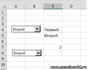

Доброго времени суток! У меня проблема - есть объект Раскрывающийся список. Я хочу в зависимости от условий переворачивать его по вертикали. Но увы, заявленное свойство объекта Flip не изменяется никак. Что делать. Rotate у этого объекта тоже отсутствует. Excel версии 2010.
Я использую команду Flip msoFlipVertical Я разместил файл с примером, в котором представлено 2 объекта - списка list1 и list2. Весь вопрос в том, как мне перевернуть list1 как перевернут list2? List2 привожу для тех, кто скажет, что это невозможно.

Прежде чем выложить свой вопрос, я все что мог средствами VBA и Excel проверил, но если вы откроете мой файл увидите там 2 элемента. Один из них повернут. Как??? Отвечу сразу на вопрос, как я его повернул? я увидел такое решение в стороннем файле и скопировал его оттуда.

Без макросов не знаю. Просто у меня есть сторонний файл Excel. Мне говорят сделай мне так же, чтобы при вводе неправильных значений список выбора переворачивался. Я говорю не могу. Мне говорят делай.. тут же сделано. Просто скопировать тоже не вариант. Ведь есть значения, когда все правильно и переворачивать не нужно.
