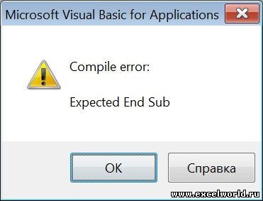

d22cva Дата: Вторник, 31.03.2015, 12:12 | Сообщение № 5
Сообщений: 6
Rioran, к сожалению не создает. Выдается сообщение Compile error: Expected End Sub
К сообщению приложен файл: 6894461.jpg (28.1 Kb)

KuklP Дата: Вторник, 31.03.2015, 12:18 | Сообщение № 6
Сообщений: 2369
Репутация: 486 ±
2003-2010
Ну так замените первое End Function на End sub
СообщениеНу так замените первое End Function на End sub
