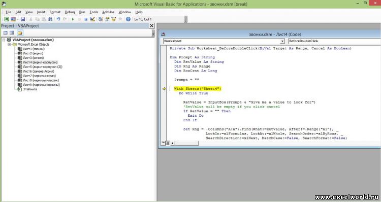

Запуталась в наименований страниц,и макрос как он есть не срабатывает,указывает на ошибку названия листа,листы названы на кирилице а в коде на латыне...пыталась переменовать в кирилицу-не пашит...в общем я запуталась.
Dim Prompt As String
Dim RetValue As String
Dim Rng As Range
Dim RowCrnt As Long
Prompt = ""
With Sheets("Sheet1")
Do While True
RetValue = InputBox(Prompt & "Give me a value to look for")
'RetValue will be empty if you click cancel
If RetValue = "" Then
Exit Do
Set Rng = .Columns("A:A").Find(What:=RetValue, After:=.Range("A1"), _
LookIn:=xlFormulas, LookAt:=xlWhole, SearchOrder:=xlByRows, _
SearchDirection:=xlNext, MatchCase:=False, SearchFormat:=False)
If Rng Is Nothing Then
Prompt = "I could not find """ & RetValue & """"
Else
RowCrnt = Rng.Row
Prompt = "I found """ & RetValue & """ on row " & RowCrnt
Prompt = Prompt & vbLf
Loop
К сообщению приложен файл: 4640219.jpg (31.0 Kb)

Rioran, Возможно что то и найду,но по моему случаю нужна конкретика,как прописать имя листа,если в коде:
а в наименование книги:
Лист4(акриловая ткань)
[moder]Не надо удалять замечания модератора. Пока не устраните нарушения Правил форума, ответы будут удаляться[/moder]

KSV Дата: Вторник, 07.04.2015, 20:24 | Сообщение № 4
Сообщений: 770
Репутация: 255 ±
конкретнее некуда... :)
вместо With Sheets("Sheet1") написать:
With Sheets("акриловая ткань")

RAN Дата: Вторник, 07.04.2015, 20:46 | Сообщение № 5
Не. Так не сработает.
Так да.
With Лист4
СообщениеНе. Так не сработает.
Так да.
With Лист4

KSV Дата: Вторник, 07.04.2015, 21:09 | Сообщение № 6
Сообщений: 770
Репутация: 255 ±
RAN, и что же ему помешает? :)
вот, файл с этим кодом - все работает...

RAN Дата: Вторник, 07.04.2015, 21:20 | Сообщение № 7
Не спорю. С этим файлом да. А с тем, что на картинке - нет.

KSV Дата: Вторник, 07.04.2015, 23:30 | Сообщение № 8
Сообщений: 770
Репутация: 255 ±
[offtop]RAN, да, не обратил внимания на картинку... :)
теперь вижу, что слова пользователя не соответствуют реальности... :)

jijik2 Дата: Среда, 08.04.2015, 10:10 | Сообщение № 9
Сообщений: 31
Замечаний: 40% ±
KSV, СПАСИБО!!!!ВЫШЛО girl_curtsey girl_curtsey girl_curtsey girl_curtsey girl_curtsey girl_curtsey girl_curtsey girl_curtsey
