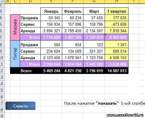

gling, Да ваш вариант почти у цели. Одна кнопка работает вместо двух и при этом меняется на ней надпись Показать и Скрыть.Значит понятно что нужно было сделать. Осталось только 1 чтобы после показать все таки оставались скрытыми первая строка и столбец. на них стоят крестики и не нужно чтобы они "светились все время". Приложил две картинки как сейчас, и как надо сделать после нажатия кнопки показать. Смотрите два поста ниже с картинками. Большое спасибо за труды и внимание всем.
gling, Да ваш вариант почти у цели. Одна кнопка работает вместо двух и при этом меняется на ней надпись Показать и Скрыть.Значит понятно что нужно было сделать. Осталось только 1 чтобы после показать все таки оставались скрытыми первая строка и столбец. на них стоят крестики и не нужно чтобы они "светились все время". Приложил две картинки как сейчас, и как надо сделать после нажатия кнопки показать. Смотрите два поста ниже с картинками. Большое спасибо за труды и внимание всем.Otter

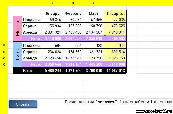

Вот и картинка как надо сделать. Так как картинки переименовались еще раз поясняю, что пост выше это как сейчас, а здесь как надо сделать. Просто надо чтобы желтые полоски с крестиками по которым происходит закрытие все время были скрытыми. Hidden При желании их можно конечно показать, чтоб редактировать, но зачем их видеть все время. Вот смысл. Зачем видеть вспомогательные поля, это же портит весь вид.

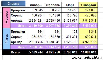

Вот еще заметил если кнопку поместить как в приложении то она не дергается и удобно работать. В сообщении ниже прикреплен файл с доработкой и удобным расположением кнопки.
Вот еще заметил если кнопку поместить как в приложении то она не дергается и удобно работать. В сообщении ниже прикреплен файл с доработкой и удобным расположением кнопки.Otter

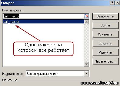

Вот еще, что смог сам доработал для удобства Убрал лишние макросы в окне. Оставил только один запускающий. А то глаза разбегаются на какой нужно вешать кнопку управления. Все сделал сам, что надо. Разобрался, а Вам приогромная благодарность. Вопрос полностью закрыт.
