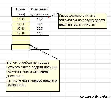

Есть два столбца в один надо вводить быстро четыре цифры и получать мин и секунды.
Второй столбец из данных минут и секунд должен показывать минуты с десятыми долями минуты
Для первого столбца надо подправить макрос, а для второго сделать формулу.

см. вложенный файл.
[p.s.]без перевода в строку - чистая математика, так гораздо быстрее :)[/p.s.]

еще вариант с проверкой на минуты и секунд, если больше 59, то число в время не переведется
для 6 цифр, с часами
v=Val(Target)
     Target = IIf(Target \ 100 Mod 100 < 60 And v Mod 100 < 60, _
     TimeSerial(v \ 10000, v \ 100 Mod 100, v Mod 100), v)
для 4 цифр, без часов
v=Val(Target)
     Target = IIf(v \ 100 < 60 And v Mod 100 < 60, _
     TimeSerial(0, v \ 100, v Mod 100), v)
