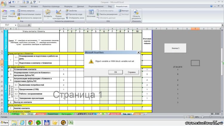

KolyvanOFF Дата: Пятница, 24.04.2015, 15:11 | Сообщение № 12
Сообщений: 217
Репутация: 7 ±
Замечаний: 60% ±
RAN, Все. Тупик. Сделал как советовал а мне на все лицо вот такое сообщение
К сообщению приложен файл: 2616288.jpg (53.2 Kb)
С уважением, Евгений
СообщениеRAN, Все. Тупик. Сделал как советовал а мне на все лицо вот такое сообщение
Автор - KolyvanOFF
Дата добавления - 24.04.2015 в 15:11

RAN Дата: Пятница, 24.04.2015, 15:44 | Сообщение № 14
Шаловливые ручки что-то нужное удалили.
СообщениеШаловливые ручки что-то нужное удалили.
Дата добавления - 24.04.2015 в 15:44
krosav4ig Дата: Пятница, 24.04.2015, 16:05 | Сообщение № 15
Сообщений: 2347
Репутация: 989 ±
Excel 2007,2010,2013
совсем забыл, на листе Свод нужно разъединить ячейки куда пишутся ФИО (C2:N2,R2:AC2,C17:N17 и т.д.)
Сообщениесовсем забыл, на листе Свод нужно разъединить ячейки куда пишутся ФИО (C2:N2,R2:AC2,C17:N17 и т.д.)

KolyvanOFF Дата: Пятница, 24.04.2015, 16:06 | Сообщение № 16
Сообщений: 217
Репутация: 7 ±
Замечаний: 60% ±
Вот теперь полный мир и смерть!
Я зашел в модуль листа. Убрал Private, назначил на кнопку макрос, потом обратно вставил.
Или я что то не правильно сделал?
СообщениеВот теперь полный мир и смерть!
Автор - KolyvanOFF
Дата добавления - 24.04.2015 в 16:06
KolyvanOFF Дата: Пятница, 24.04.2015, 16:12 | Сообщение № 17
Сообщений: 217
Репутация: 7 ±
Замечаний: 60% ±
krosav4ig, Ураааа! заработало. Только почему то цифры копирует так "первый столб оставляет, а начинает со 2го"
Сообщениеkrosav4ig, Ураааа! заработало. Только почему то цифры копирует так "первый столб оставляет, а начинает со 2го"
Автор - KolyvanOFF
Дата добавления - 24.04.2015 в 16:12
