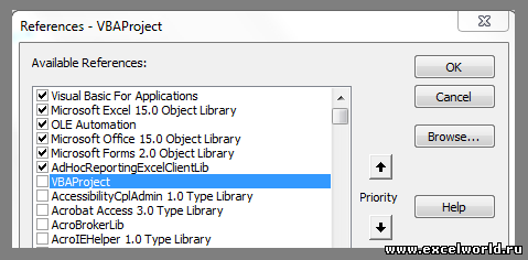

Как раз проверяю по поводу обновлений и библиотек. Возникла мысль, что дело в объектной модели Эксель или Офиса - у меня она стоит 15-я, у клиентов 14-я.

С Left не сталкивался, а вот Trim - было не однократно. Скачиваю файл, Trim не работает, стоит галка миссигн. Снимаю, все начинает работать. Что за что цеплялось, так и не понял. Хотя тоже от версии зависеть не должен. Возможно, цепляется за старый проект.
С Left не сталкивался, а вот Trim - было не однократно. Скачиваю файл, Trim не работает, стоит галка миссигн. Снимаю, все начинает работать. Что за что цеплялось, так и не понял. Хотя тоже от версии зависеть не должен. Возможно, цепляется за старый проект.RAN
Бывало много раз с Left, Right, Format, Len, Trim. Наверняка отсутствует какая-то библиотека (или присутствует, но на разных компах лежит в разных местах).
Бывало много раз с Left, Right, Format, Len, Trim. Наверняка отсутствует какая-то библиотека (или присутствует, но на разных компах лежит в разных местах).nilem
Может влиять даже adHocReportingEexcelClientlib. Возможно, в 2010 офисе он как-то не так работает. У меня однажды MSCOMCTL.OCX задурил, тоже Left, Right, Format, Len, Trim перестали работать. С тех пор я от MSCOMCTL.OCX отказался.
Может влиять даже adHocReportingEexcelClientlib. Возможно, в 2010 офисе он как-то не так работает. У меня однажды MSCOMCTL.OCX задурил, тоже Left, Right, Format, Len, Trim перестали работать. С тех пор я от MSCOMCTL.OCX отказался.Skif-F
Роман, если других вариантов не будет, то можно попробовать удалить не найденные библиотеки, а потом подключить необходимые для работы. На примере Microsoft Excel 14.0 Object Library
Sub Main() Dim Ref As Object With ThisWorkbook.VBProject For Each Ref In .References If Ref.isBroken Then Debug.Print "удалили " & Ref.Description: .References.Remove Ref Next Ref 'Проверяем, подключена ли библиотека Excel For Each Ref In .References If Ref.Name = "Excel" Then Debug.Print "Все ок, можно запускать макрос": Check: Exit Sub Next Ref 'Если нет, подключаем On Error Resume Next .References.AddFromGuid "{00020813-0000-0000-C000-000000000046}", 1, 7'Для 2010-го офиса If Err.Number <> 0 Then MsgBox "Не найдена библиотека Excel!", vbCritical: Exit Sub Else Debug.Print "Библиотеку нашли, подключили" Check End If End With Set Ref = Nothing On Error GoTo 0 End Sub

Благодарю всех за участие, вопрос решился. Что именно сыграло - сказать трудно, сделал сразу много чего:
1). Отключил библиотеку "AdHoc (...)" и надстройку СОМ Inquire. 2). Сохранил документ, перезапустил Excel 2013. 3). Собрал файл с нуля, копируя данные как значения. 4). В коде заменил обращения с [Name] на Range("Name") 5). Положил в кофе на одну ложку сахара больше, чем обычно. 6). Перепрописал имена диапазонов, формулы и подключения к SQL базам вручную. 7). Избыточные страницы просто НЕ копировал в новую версию файла.
В итоге файл стал весить в 3 раза меньше (хотя я, вроде, и так пристально следил за чистотой). И, что главное - пользователи 2010-х офисов наконец-то смогли его использовать. Особенно, мне кажется, помог пункт номер 5.
