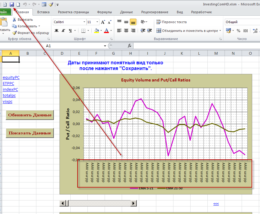

При загрузке данных на лист, чтобы даты принимали адекватный вид (вместо абракадабры)
применяю пользовательский формат:
With rngStart.Resize(UBound(M, 1), UBound(M, 2) + 1)
       .Value = M                    'выгружаем массив с исходными данными
       .Columns(1).NumberFormat = "dd.mm.yyyy"    'пользовательский формат даты
Но при этом на диаграмме даты отображаются, мягко сказать, не красиво:
Пока не нажмёшь "Сохранить" даты свой "человеческий" вид не принимают. Казалось бы, не сложно, но уже Достало постоянно сохраняться. Кто нибудь сталкивался с проблемой?

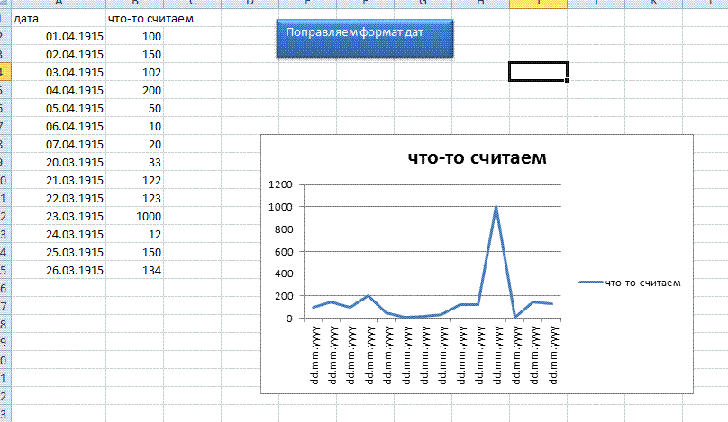

Vostok, а Вы хотя бы попытались урезать свой файл до разрешенных размеров? Вот сейчас в голову даже не приходит, какая должна быть проблема, чтобы 100кб-го файла не хватило на ее описание.
Приложила за Вас файл пример: после нажатия на кнопку, даты на диаграмме "портятся"

Вы же правильно выявили проблему: даты слетают после форматирования, я Вам показала, как это можно "нарисовать" в файле, и для этого совсем не потребовалось прикладывать файл в 7,75 мб.
Решать сейчас не могу, а для людей, которые захотят Вам помочь
нужен пример для поиграться
В следующий раз постарайтесь сотворить такой файл самостоятельно.
