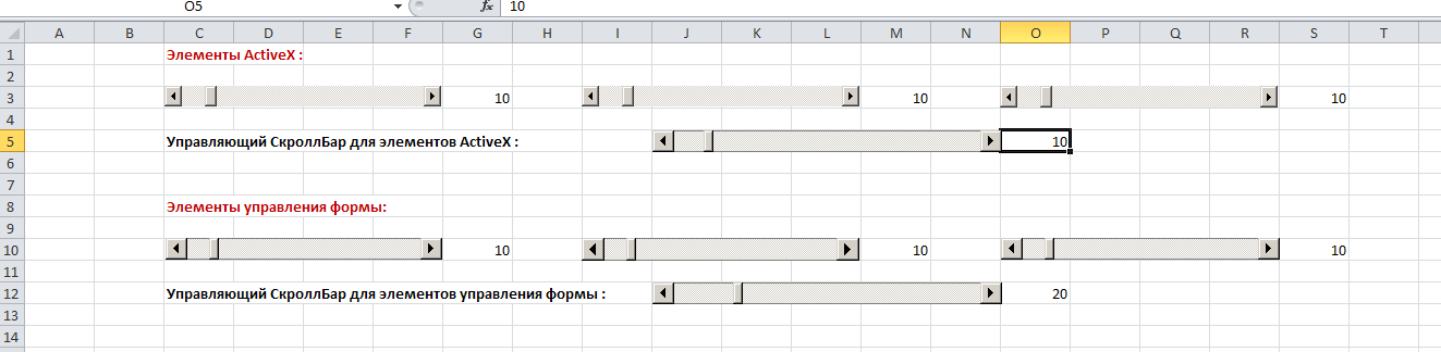

Коллеги, реально ли реализовать на уровне VBA механизм управления несколькими СкроллБарами Одним Управляющим СкроллБаром?
Вопрос возник из под задачи:
Есть 13 Диаграмм и у каждой своя полоса прокрутки. Нужно Создать один Управляющий СкроллБар, чтобы управлять одновременно сразу всеми Диаграммами через связанные ячейки ихних индивидульных Скроллбаров.
Как пример:
К сообщению приложен файл: ScrollBar.xlsm (30.7 Kb)
"Посылая кого-то в Google, Помните, завтра туда могут Послать Вас !"
Сообщение отредактировал Vostok - Среда, 06.05.2015, 14:47
СообщениеКоллеги, реально ли реализовать на уровне VBA механизм управления несколькими СкроллБарами Одним Управляющим СкроллБаром?
Как пример:
Автор - Vostok
Дата добавления - 06.05.2015 в 11:54

А просто тупо сделать на всех скроллах ссылку на одну и ту же связанную ячейку не вариант?
Или как в файле.
Все аналогично можно и в VBA прописать - при работе с верхним скроллом все нижние к нему приравниваются, при работе с нижним - отвязываются и двигаются сами по себе.
К сообщению приложен файл: ScrollBar_1.xlsm (24.2 Kb)
СообщениеА просто тупо сделать на всех скроллах ссылку на одну и ту же связанную ячейку не вариант?
Или как в файле.
Полагаю, что не вариант. При работе с нижними скролами формула слетает, ломая всю "картинку" файла.
Пожалуй нужно ещё раз изложить задачу.

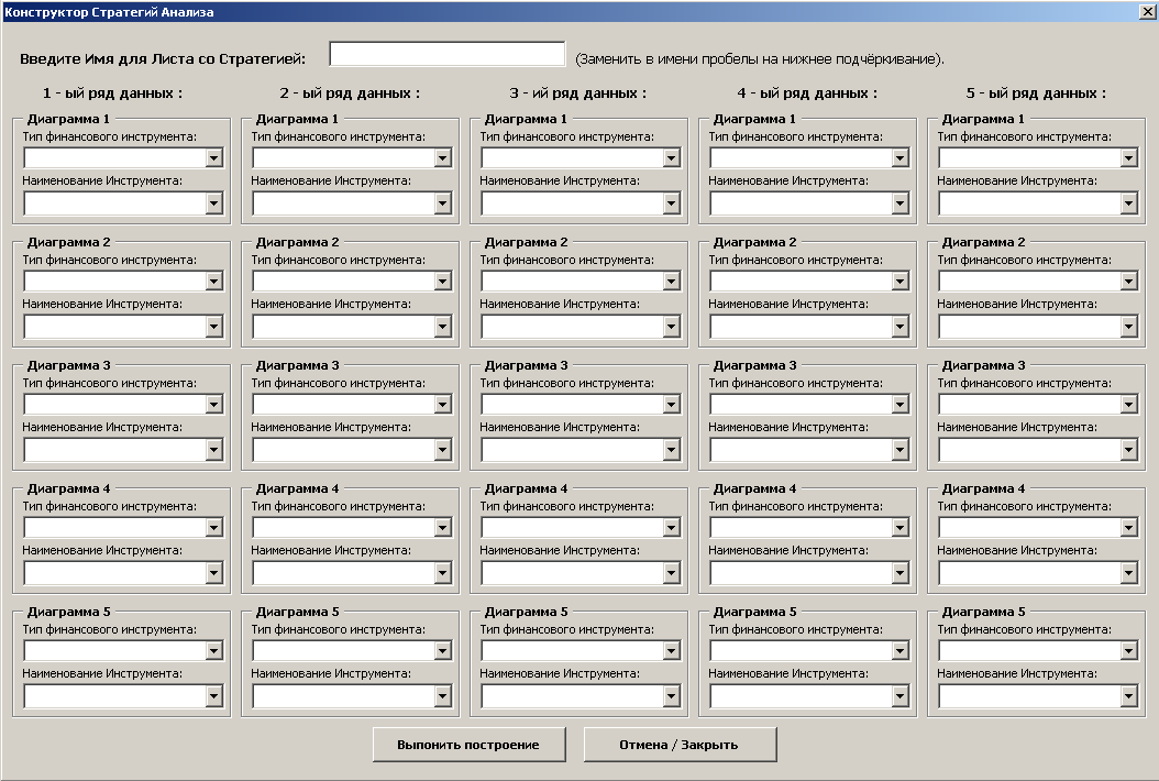

Есть 10 листов в Книге. На каждом листе, скажем, по 13 Диаграмм. Они построены каждая по своей таблице данных, имеет свой СкроллБар и именнованную Связанную с этим СкроллБаром ячейку.
Я написал макрос, который через UserForm создаёт новый лист и КОПИРУЕТ туда 1-ую диаграмму с 1-ого листа, 2-ую диаграмму с 3-его листа и т.д. в зависимости от того какие Диаграммы выбираются пользователем в форме.
В результате получается лист с диаграммами но без родных СкроллБаров. Однако на этом новом листе я создаю СкроллБар, через который хочу управлять этими Диаграммами, (а если зреть в корень, то менять значения связанных ячеек этих диаграмм на их родных листах.)
Попробовал через событие листа:

[/vba] А есть возможность Имя ячейки (к примеру - Ячейка2) и имя Листа (к примеру - Лист1 в выражении "=Лист1!$O$5") вставить через переменные, или тоже не прокатит? Дело в том, что всё будет в большом цикле и имена связанных ячеек и имена листов с которых будут копироваться Диаграммы я планирую "загнать" в массив. Что-то у меня проблема с синтаксисом.
Сообщение отредактировал Vostok - Четверг, 07.05.2015, 13:34
Объединение диапазонов с разных листов? Не покатит
Вот блин. Имена то уровня Книги. И нигде об этом ни слова не написано (Я имею в виду теорию). Обидно однако. Тогда придётся тупо как-то так. По крайней мере этот вариант работает:
    Sheets("Лист2").[Ячейка1].Formula = "=Лист1!$O$5"
         Sheets("Лист2").[Ячейка2].Formula = "=Лист1!$O$5"
         Sheets("Лист2").[Ячейка3].Formula = "=Лист1!$O$5" '
         Sheets("Лист3").[Ячейка4].Formula = "=Лист1!$O$5"
         Sheets("Лист3").[Ячейка5].Formula = "=Лист1!$O$5"
         Sheets("Лист4").[Ячейка6].Formula = "=Лист1!$O$5"
         Sheets("Лист4").[Ячейка7].Formula = "=Лист1!$O$5"
Автор - Vostok
Дата добавления - 07.05.2015 в 13:24
_Boroda_ Дата: Четверг, 07.05.2015, 13:47 | Сообщение № 13
Сообщений: 16973
Репутация: 6655 ±
Вот так нужно? Для 3-х имен с разных листов.
Dim a(1 To 3) As Range
Set a(1) = [Ячейка1]
Set a(2) = [Ячейка4]
Set a(3) = [Ячейка6]
For i = 1 To 3
     a(i).Formula = "=Лист1!$O$5"
Next i
Кстати, поскольку имена уровня книги, то Sheets("Лист2") писать не обязательно. А если очень хочется, то можно и так:
[Лист1!Ячейка1]
СообщениеВот так нужно? Для 3-х имен с разных листов.
For i = 1 To 3
Next i
[Лист1!Ячейка1]
Дата добавления - 07.05.2015 в 13:47
Vostok Дата: Четверг, 07.05.2015, 14:18 | Сообщение № 14
Сообщений: 211
Репутация: 1 ±
Замечаний: 40% ±
Массив типа Range для меня открытие :-) Отдельный респект за информацию !!!
У меня будет Массив из Имён Ячеек и Имён листов (обыкновенный массив, имена - строки), и в связи с этим последний вопрос.
1. В нижеприведённой строке кода имя - Ячейка1 подставить через переменную можно ?
Есть решение?
Dim xBuf(1 To 7) As Variant
For i = 1 To 7
     xBuf(i) = "Ячейка" & i
Next i
Dim a(1 To 7) As Range
Set a(1) = Evaluate("& xBuf(1) & ") '[Ячейка1] '???
Set a(2) = [xBuf(2)]  '[Ячейка2]'???
Set a(3) = [xBuf(3)]  '[Ячейка3]'???
Set a(4) = [xBuf(4)]  '[Ячейка4]'???
Set a(5) = [xBuf(5)]  '[Ячейка5]'???
Set a(6) = [xBuf(6)]  '[Ячейка6]'???
Set a(7) = [xBuf(7)]  '[Ячейка7]'???
[/vba] Какой синтаксис здесь уместен?
Сообщение отредактировал Vostok - Четверг, 07.05.2015, 15:40
СообщениеМассив типа Range для меня открытие :-) Отдельный респект за информацию !!!
Есть решение?
For i = 1 To 7
Next i
Автор - Vostok
Дата добавления - 07.05.2015 в 14:18
Vostok Дата: Пятница, 08.05.2015, 15:00 | Сообщение № 15
Сообщений: 211
Репутация: 1 ±
Замечаний: 40% ±
Итоговый вариант всех изысканий создания Управляющего СкроллБара. Со всеми вариантами синтаксиса.
К сообщению приложен файл: Main_ScrollBar.xlsm (56.7 Kb)
СообщениеИтоговый вариант всех изысканий создания Управляющего СкроллБара. Со всеми вариантами синтаксиса.
Автор - Vostok
Дата добавления - 08.05.2015 в 15:00
