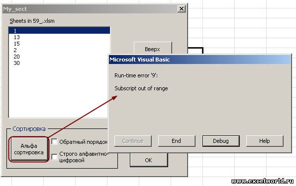

Добрый вечер всем.
При сортировке листов из формы возникает ошибка.
Run-time error '9':
Subscript out of range
Как это исправить?

Жмём "debug" и видим строку с ошибкой, а в ней обращение к несуществующему листу.

Лист можно экспортировать только как объект class
Я сохранил этот лист экспортом, только расширение дал xlsx.
Как его прикрутить к файлу чтобы он работал?
А может подправить код чтобы он работал с другим листом?
Формат файла (расширение) надо поменять
Это помогло. Разобрался сам.
