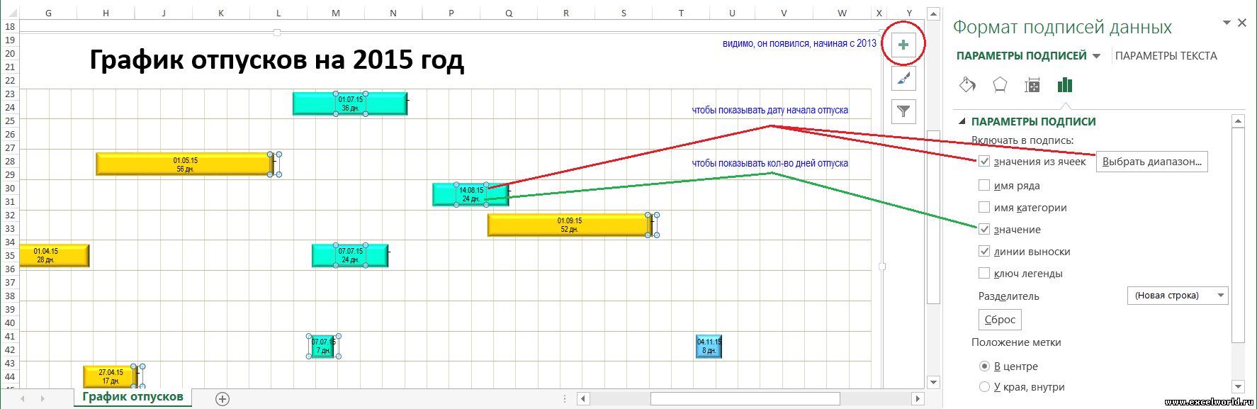

KSV Дата: Четверг, 11.06.2015, 13:16 | Сообщение № 21
Сообщений: 770
Репутация: 255 ±
там будет формат подписи данных
это именно то, что Вам нужно (см. скриншот)
[p.s.]перевыложил файл, т.к. в нескольких ячейках вместо формул были константы[/p.s.]
К сообщению приложен файл: 9279307.png (80.9 Kb)

Спасибо. Всё понятно. Возвращаясь к подписям на прямоугольниках. Видимо предложенный алгоритм их создания работает только в 2013-м. Но в 2010-м ведь тоже можно сделать корректные подписи, только по другому. В приложении пример, где все цифирки на прямоугольниках у меня отражаются корректно. Кто-нибудь знает, как это сделать?
К сообщению приложен файл: 9584864.xlsx (26.6 Kb)

KSV Дата: Четверг, 11.06.2015, 14:36 | Сообщение № 24
Сообщений: 770
Репутация: 255 ±
так попробуйте
К сообщению приложен файл: 4749937.xlsm (35.0 Kb)

toldov Дата: Четверг, 11.06.2015, 15:27 | Сообщение № 25
Сообщений: 20
KSV, Спасибо! Здесь всё работает!

KSV Дата: Четверг, 11.06.2015, 15:31 | Сообщение № 26
Сообщений: 770
Репутация: 255 ±
я сделал то, что предлагал сделать Вам, четыре сообщения назад
а кол-во дней на диаграмме должно отображаться без проблем. (выделите диаграмму, справа от нее нажмите на плюсик и настройте пункт "Подписи данных", как Вам нужно)

toldov Дата: Четверг, 11.06.2015, 15:58 | Сообщение № 27
Сообщений: 20
KSV, Этот путь работает только в 2013-м. В 2010-м очевидно тоже делается, но как-то по другому. И похоже в 2010-м может работать отображение только одного ряда. В первом варианте было два значения и эксель их не понял. А с одним всё хорошо.
