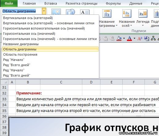

Pelena Дата: Вторник, 09.06.2015, 19:09 | Сообщение № 7
Сообщений: 19585
Репутация: 4656 ±
Посмотрите внимательно на рисунок из поста №6, найдите в раскрывающемся списке Горизонтальная вспомогательная ось, выберите её, потом чуть ниже нажмите кнопку Форматировать выделенный фрагмент
СообщениеПосмотрите внимательно на рисунок из поста №6, найдите в раскрывающемся списке Горизонтальная вспомогательная ось, выберите её, потом чуть ниже нажмите кнопку Форматировать выделенный фрагмент

Otter Дата: Вторник, 09.06.2015, 20:04 | Сообщение № 8
Сообщений: 174
Excel 2019, Word 2019
Да теперь полностью разобрался и выкладываю вариант исправленный для toldov А вам Pelena, СПАСИБО.
К сообщению приложен файл: 2015_2.xlsm (22.8 Kb) · 1170016.jpg (49.8 Kb)
