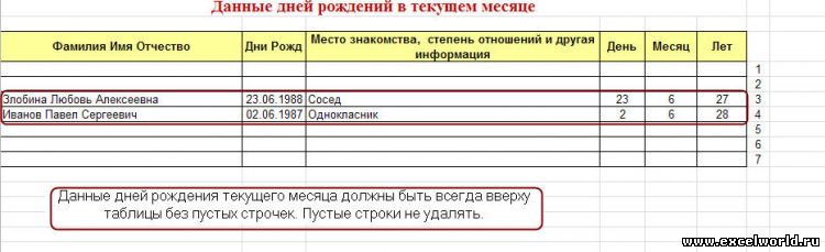

Доброе время суток.
Как сделать формулы или можно макросами, чтобы в нижней таблице дни рождения текущего месяца были всегда вверху. Пустые строчки таблицы удалять нельзя. Они должны всегда заполняться актуальными данными из верхней таблицы.

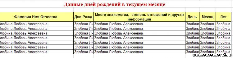

Пробовал вставлять CTRL+SHIFT+ENTER, но видимо надо как то по другому.

На Вашей картинке формулы не видно.
Перед тем, как нажимать CTRL+SHIFT+ENTER, поставьте курсор в строку формул. После нажатия CTRL+SHIFT+ENTER вокруг формулы должны появиться фигурные скобки

Формула массива эта
=ЕСЛИОШИБКА(ИНДЕКС($A$2:$F$8;НАИМЕНЬШИЙ(ЕСЛИ($E$2:$E$8=$J$1;СТРОКА($A$2:$A$8)-1);СТРОКА(A1));СТОЛБЕЦ(A1));"")
У вас она меняется в массиве как относительные ссылки, а у меня получается одна формула на весь массив. В ячейке В13 у Вас данные меняются с А1 на B1. У меня на весь массив А1 не меняется, поэтому и копирует неправильно. Работаю с файлом со второго сообщения.

Вы должны ввести формулу массива в ОДНУ ячейку, а потом как обычно протянуть её вниз и вправо.
На картинках всё правильно, прикладывайте тогда кусок файла

Вот мой файл с ошибкой. Делал по правилам массива.
Так формула копируется правильно, но тогда как в фигурные скобки все загнать, чтобы теперь эти формулы были в массиве.
У меня получается правильные формулы , но без массива или массив с постоянной формулой во всем диапазоне. Что то где то я не так делаю, даже обидно с такой ерундой мучаюсь.

Сейчас выделяете диапазон F13:F19 и нажимаете DELETE.
Встаете в ячейку А13 и вводите Вашу формулу как формулу массива (Ctrl+Shift+Enter), после этого фигурные скобки уже появятся.
Дальше копируете эту формулу вниз и вправо
Это получился как бы массив в одной ячейке. Когда сделал копирование этой ячейки на весь диапазон A13:F19 все заработало.

Может, у Вас включен ручной пересчёт формул? Нажмите F9. Пересчиталось?
