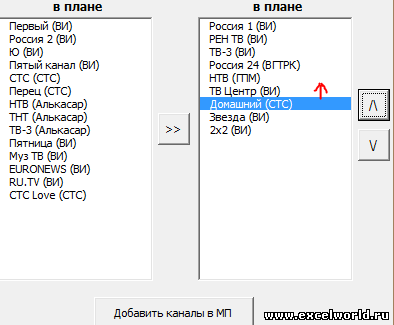

В общем у меня есть Listbox2, который частично заполняется сам, а частично пользователем из listbox1. После чего наступает момент, который я реализовать в VBA не смог.
Я хочу научить программу поднимать или опустить выделенный элемент, в списке listbox2.
Я приложил скрин, стрелочкой обозначил задачу, поднимаю канал на позицию выше. А по нажатию на кнопку "Добавить ..", в эксель заносился порядок созданный в listbox2.
Может тут у кого-то есть примеры такого кода, где подобная задача решается или привести какой-то свой пример? Если конечно вообще возможно такое в listbox сделать.
С уважением. Всем хорошего дня.

без WinAPIможно, например, так:
и еще это добавьте, чтоб менять доступность кнопок "Вверх" и "Вниз" в зависимости от того, какой элемент выбран (см. вложенный файл)
К сообщению приложен файл: _listbox.xlsm (41.3 Kb)

Ага. Круто. То что нужно!
Спасибо огромное!
