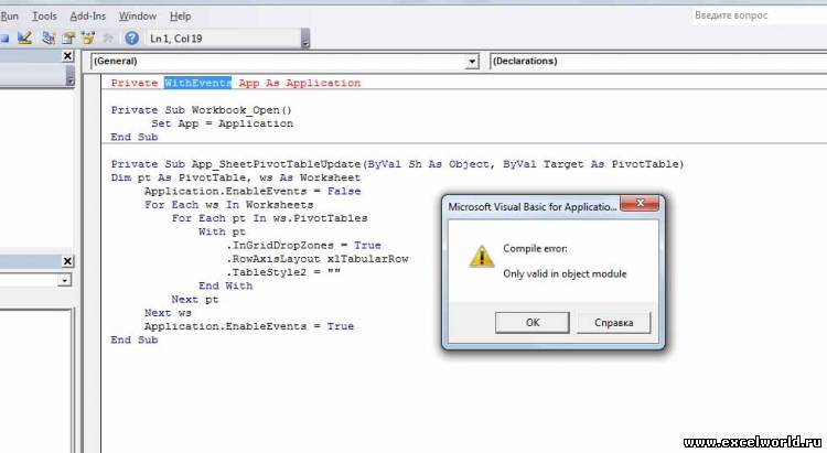

Я не очень разбираюсь во всём этом, но может так заработает[vba]Код
Private WithEvents App As Application Private Sub Workbook_Open() Set App = Application End Sub Private Sub App_SheetPivotTableUpdate(ByVal Sh As Object, ByVal Target As PivotTable) Application.EnableEvents = False With Target .InGridDropZones = True .RowAxisLayout xlTabularRow .TableStyle2 = "" End With Application.EnableEvents = True End Sub
[/vba] Pavel55
Сообщение Я не очень разбираюсь во всём этом, но может так заработает[vba]Код
[/vba] Автор - Pavel55 Дата добавления - 23.10.2011 в 05:31

может так? ) [vba]Код
Private WithEvents App As Application Private Sub Workbook_Open() Set App = Application End Sub Private Sub App_SheetPivotTableUpdate(ByVal Sh As Object, ByVal Target As PivotTable) Dim pt As PivotTable, ws As Worksheet Application.EnableEvents = False For Each ws In Worksheets For Each pt In ws.PivotTables With pt .InGridDropZones = True .RowAxisLayout xlTabularRow .TableStyle2 = "" End With Next pt Next ws Application.EnableEvents = True End Sub
[/vba] P.S. если нет, то я пас ))
[/vba] P.S. если нет, то я пас )) Pavel55
Сообщение может так? ) [vba]Код
[/vba] P.S. если нет, то я пас )) Автор - Pavel55 Дата добавления - 23.10.2011 в 06:04
Дата: Воскресенье, 23.10.2011, 06:11 |
Сообщение № 24
Это в Personal?
Сообщение Это в Personal? Автор - Serge_007 Дата добавления - 23.10.2011 в 06:11

[vba]Код
Private Sub Workbook_SheetPivotTableChangeSync(ByVal Sh As Object, ByVal Target As PivotTable) Target.InGridDropZones = True End Sub
[vba]Код
[/vba] Саня
Сообщение [vba]Код
[/vba] Автор - Саня Дата добавления - 02.11.2011 в 00:17
Дата: Среда, 02.11.2011, 00:43 |
Сообщение № 26
Нет Саня , не работает...
Сообщение Нет Саня , не работает... Автор - Serge_007 Дата добавления - 02.11.2011 в 00:43
Саня
Дата: Среда, 02.11.2011, 01:23 |
Сообщение № 27
Сообщений: 1069
560
XL 2016
у меня все работает напиши, как ты это проверяешь.
у меня все работает напиши, как ты это проверяешь. Саня
Сообщение у меня все работает напиши, как ты это проверяешь. Автор - Саня Дата добавления - 02.11.2011 в 01:23
Дата: Среда, 02.11.2011, 09:51 |
Сообщение № 28
Quote (Саня )
Вставляю твой код в модуль Эта книга (?!), создаю сводную - макет по умолчанию. Попробовал в Personal - результат аналогичный.

Саня
Дата: Среда, 02.11.2011, 10:48 |
Сообщение № 29
Сообщений: 1069
560
XL 2016
если ты вставляешь в модуль "ЭтаКнига", то работать будет (при условии, что включены события) именно в этой книге. Если нужен функционал во всем екселе, то либо в personal либо в надстройку(этот способ для меня лично предпочтительнее, т.к. надстройкой можно модифицировать ленту) нужно влепить модуль класса для событий уровня приложения

Дата: Среда, 02.11.2011, 10:50 |
Сообщение № 30
Quote (Саня )
А как проверить что они включены?
Quote (Саня )
А как проверить что они включены?Serge_007
Сообщение Quote (Саня )
А как проверить что они включены?Автор - Serge_007 Дата добавления - 02.11.2011 в 10:50
Саня
Дата: Среда, 02.11.2011, 10:52 |
Сообщение № 31
Сообщений: 1069
560
XL 2016
Alt+F11 ctrl+G, в окне immediate пишешь: ? application.enableevents + enter (чтобы посмотреть) application.enableevents=true + enter (чтобы изменить)

Саня
Дата: Среда, 02.11.2011, 10:56 |
Сообщение № 32
Сообщений: 1069
560
XL 2016
да, кстати, это событие добавлено только в XL 2010

Дата: Среда, 02.11.2011, 11:16 |
Сообщение № 33
Quote (Саня )
? application.enableevents True Quote (Саня )
У меня как-раз 2010 Quote (Саня )
Всё-равно макет получается не классический.

Саня
Дата: Среда, 02.11.2011, 11:27 |
Сообщение № 34
Сообщений: 1069
560
XL 2016
ладно, будем копать. поставь курсор на 1-ой строке обработчика события "Private Sub Workbook_SheetPivotTableChangeSync..." F9 создай сводную да, вопрос еще как ты создаешь сводную таблицу (Вставка - Сводная Таблица) у тебя должен произойти останов на той строке, к-рую ты выделил F9

Дата: Среда, 02.11.2011, 11:35 |
Сообщение № 35
Quote (Саня )
Строка выделилась желтым, слева коричневый кружок, с желтой стрелочкой. Quote (Саня )
Мастером
Quote (Саня )
МастеромSerge_007

Саня
Дата: Среда, 02.11.2011, 12:23 |
Сообщение № 36
Сообщений: 1069
560
XL 2016
значит событие происходит, но почему не меняет макет, хз. когда желтая стрелка появится, потыкай F8 до выхода из обработчика события, смотри на сводную после прохождения кода по главной строке. а попробуй вставка-сводная таблица (здесь даже дважды это событие "простреливает") ps не могу найти на ленте этот мастер - никогда им не пользовался, он не на ленте, судя по всему...

Саня
Дата: Среда, 02.11.2011, 12:35 |
Сообщение № 37
Сообщений: 1069
560
XL 2016
у меня и с мастером все работает как надо

Дата: Среда, 02.11.2011, 13:40 |
Сообщение № 38
Quote (Саня )
Потрясающе! Галка Классический макет сводной таблицы (разрешено перетаскивание полей) ставится, но поля НЕ ПЕРЕТАСКИВАЮТСЯ !..

Саня
Дата: Среда, 02.11.2011, 13:43 |
Сообщение № 39
Сообщений: 1069
560
XL 2016
так и есть, поля не перетаскиваются, а галочка стоит. УУУУУУУУ! Демократия в опасности!!!

Саня
Дата: Среда, 02.11.2011, 14:05 |
Сообщение № 40
Сообщений: 1069
560
XL 2016
чудо науки и техники [vba]Код
Private Sub Workbook_SheetPivotTableChangeSync(ByVal Sh As Object, ByVal Target As PivotTable) Target.InGridDropZones = True On Error Resume Next Target.RowAxisLayout xlTabularRow Debug.Print Now End Sub
