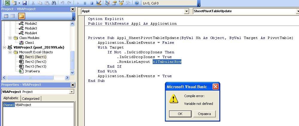

GIG_ant Дата: Вторник, 22.02.2011, 11:15 | Сообщение № 15
СообщениеОтветил тута:
http://www.planetaexcel.ru/forum.p....orum=49
Автор - GIG_ant
Дата добавления - 22.02.2011 в 11:15
Serge_007 Дата: Вторник, 22.02.2011, 12:07 | Сообщение № 16
К сообщению приложен файл: 3374631.gif (27.0 Kb)
Дата добавления - 22.02.2011 в 12:07

СообщениеВот рабочий код (вставляем в модуль Эта книга Personal):
Private WithEvents App As Application
Private Sub Workbook_Open()
Set App = Application
Private Sub App_SheetPivotTableUpdate(ByVal Sh As Object, ByVal Target As PivotTable)
Target.InGridDropZones = True
Спасибо The_Prist.
Дата добавления - 22.02.2011 в 13:07
Гость Дата: Пятница, 15.04.2011, 00:50 | Сообщение № 18
Группа: Гости
к сожалению недоработан макрос - очень похожа на сводную из 2003 офиса, но поля внутри сводной просто перетащить и поменять местами нельзя sad
Сообщениек сожалению недоработан макрос - очень похожа на сводную из 2003 офиса, но поля внутри сводной просто перетащить и поменять местами нельзя sad

Serge_007 Дата: Пятница, 15.04.2011, 01:00 | Сообщение № 19
Да, работает не всегда и не со всеми файлами.
СообщениеДа, работает не всегда и не со всеми файлами.
Дата добавления - 15.04.2011 в 01:00
