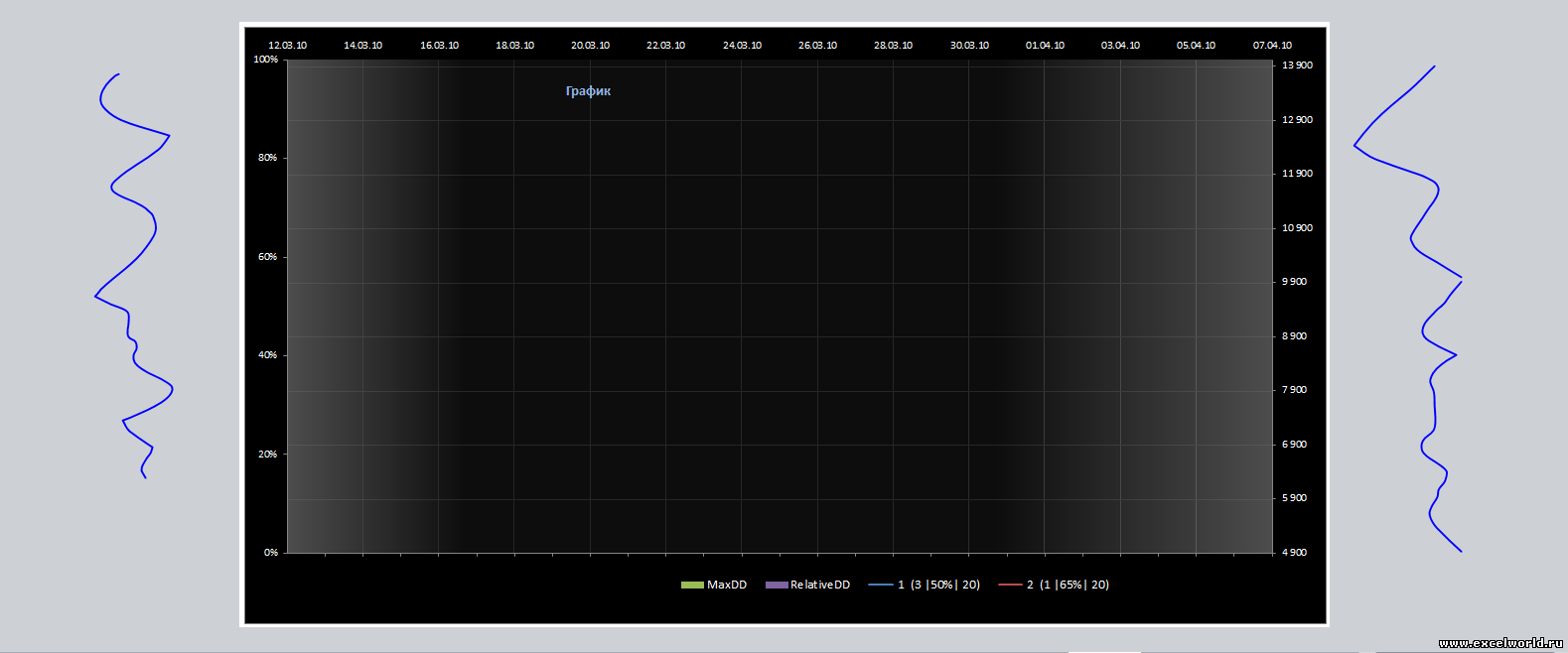

По совету форума, строю Диаграммы на отдельном листе "Диаграмма".
Но на широкоформатном Экране (16:9) остается куча неиспользованного места на листе.
Как можно задать размер диаграммы вручную? Из стандартных размеров листа Excel по диагонали подходит только Envelope, но он через чур мал.
Через Макрорекордер шаманил с этими параметрами, подогнал Envelope под 100% zoom, но после перезапуска книги они сбились.
.LeftMargin = Application.InchesToPoints(0.01)
.RightMargin = Application.InchesToPoints(0.01)
.TopMargin = Application.InchesToPoints(0.9)
.BottomMargin = Application.InchesToPoints(0.2)
.HeaderMargin = Application.InchesToPoints(1)
.FooterMargin = Application.InchesToPoints(1)

Может в модуль книги вставить:
Private Sub Workbook_Open()
     Sheets("Диаграмма1").Select
     Call Ваш_макрос
не проверял, а вдруг правильно.

Nic70y, Да, как вариант работает. Немного доработал для разных мониторов:
Выбираем в настройках лист Paper11x17 (27.94см х 43.18см). Их переводим в Поинты.
Зная размеры листа и ширину/высоту активного листа, можем рассчитать необходимый отступ полей.
     With Sheets("124").PageSetup
         .PaperSize = xlPaper11x17
         .LeftMargin = 0: .TopMargin = 0
         .RightMargin = Application.CentimetersToPoints(43.18) - ActiveWindow.Width + 25
         .BottomMargin = Application.CentimetersToPoints(27.94) - ActiveWindow.Height + 40
         .Orientation = xlLandscape
Функция хороша, если работает на нескольких мониторах с разными расширениями.
Минус: Этот вариант не для печати.
