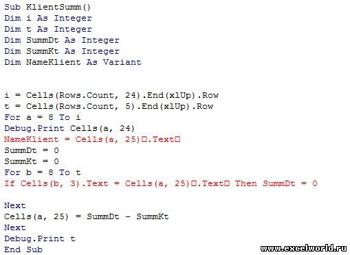

У меня показывает
квадратики в красных строках наводят на мысли, возможно потому, что теги кода не использованы и файла с примером - йок

у вас в этих строках действительно есть непечатные символы
NameKlient = Cells(a, 25) .Text
If Cells(b, 3).Text = Cells(a, 25) .Text  Then SummDt = 0
[p.s.]оформляйте код тэгом # и прикладывайте файл-пример с данными, вызывающими ошибку[/p.s.]

Michael_S, они есть в приложенном коде (код ТС явно вставил из буфера, поэтому я предположил :) , что они есть и в исходном коде ТС, только странно, что ТС не смутила подсветка синтаксиса...) и их видно на скриншоте в сообщении Udik

тогда посмотрите на скриншот во втором сообщении и заново перенаберите те места, где на скриншоте квадратики в красных строках
если все равно возникнет ошибка, то приложите хотябы скриншот этой ошибки (и чтобы было видно на какой строке она возникает) и напишите значение переменной а в момент ошибки.

через блокнот перекопировал текст кода и стало все нормально, не понятно от куда в тексте, как показал пользователь Udik, появляются эти кубики, спец символы
я их у себя в экселе в макросе не вижу, только выделение красным цветом и сообщение о недопустимых символах (

поменял в редакторе VBA шриф, заработало
и при копировании добавляется в конце спец символ (((
с новым шрифтом (мелкософт) стали видны эти спец символы
в чем такая замарочка, типа чиста маковская фишка такая !?)
