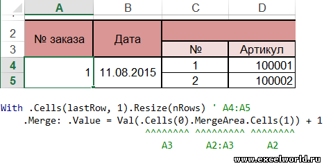

With .Cells(lastRow, 1).Resize(nRows)
             .Merge: .Value = [color=red]Val(.Cells(0).MergeArea.Cells(1))[/color] + 1
KSV, подскажите, пожалуйста, как можно "разложить" это выражение, чтобы понять чайнику вроде меня?

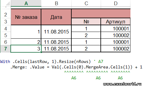

[offtop]rosko, все предельно просто: .Cells(0) возвращает предыдущую ячейку, а т.к. [vba]
[/vba] ссылается на ячейки одного столбца, то .Cells(0) вернет ячейку в том же столбце, предшествующую указанному диапазону.
Далее, если мы ссылаемся на одну из ячеек, в котором есть объединенные ячейки, то свойство .MergeArea вернет нам полный диапазон, а .Cells(1) вернет первую ячейку этого диапазона, т.к. значение извлекается именно из первой ячейки диапазона с объединенными ячейками.
Ну, а обернуто это все в функцию Val() для того, чтобы если ее аргументом будет не число, а например текст, то она вернет 0, а не ошибку.
Как-то сумбурно... Лучше см. на примере.
[/offtop]
