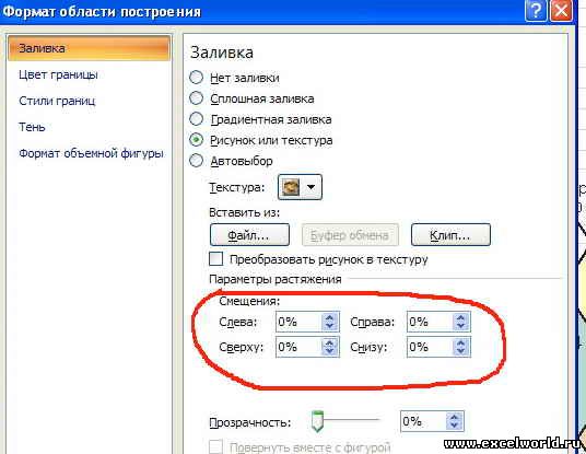

Делаю макрос построения треугольной диаграммы. В качестве фона использую рисунок диаграммы Шутова, поверх которой выводятся точки данных.
Для совпадения масштабов рисунка и масштабов осей диаграммы необходимо отрегулировать параметры растяжения рисунка-завливки области построения диаграммы.
Думал, что легко с этим справлюсь при помощи макрорекордера, но но он почему-то записывает только выделение области построения и все...
Облазил весь интернет, нигде решения не нашел, есть только для текстуры... Подскажите, как все-таки программно поменять эти параметры? Дабы не было путаницы, в приложении скрин параметров, какие необходимо поменять.
К сообщению приложен файл: 6896541.jpg (22.2 Kb)
