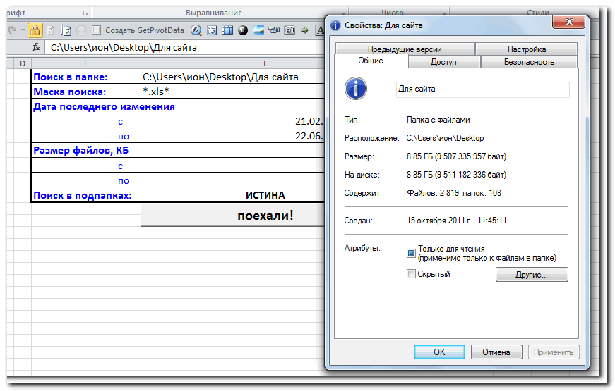

Serge_007 Дата: Пятница, 22.06.2012, 22:26 | Сообщение № 9
Quote (Саня)
мой суррогат убиенного FileSearch'а
Саня, спс за код, но...
В папке не более 1000 файлов (считал вручную), твой код возвращает
ЗЫ Кол-во подпапок (с учётом вложенных) около 30-и
ЗЫЗЫ И что такое Найдено файлов?
Если файлов вне папок - то их 9, а не семь
К сообщению приложен файл: 0925596.gif (24.7 Kb)

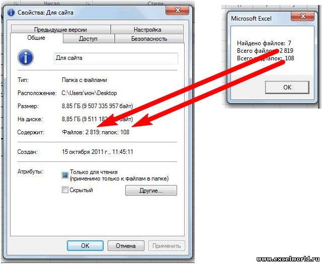

Serge_007 Дата: Пятница, 22.06.2012, 23:16 | Сообщение № 14
Quote (Саня)
имеется ввиду все подпапки тоже
Считал все
Quote (Саня)
скрытые папки есть
Нет. Комп домашний, папки я не скрываю
Quote (Саня)
правой кнопкой по папке - Свойства, что там?
К сообщению приложен файл: 3095231.gif (42.2 Kb)
Quote (Саня)
Считал все
Quote (Саня)
скрытые папки есть
Quote (Саня)
Дата добавления - 22.06.2012 в 23:16

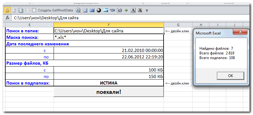

Саня Дата: Пятница, 22.06.2012, 23:27 | Сообщение № 16
Сообщений: 1069
Репутация: 560 ±
XL 2016
в этой папке (и ее всех подпапках) 7 файлов с маской *.xls*,
датой изменения между 21.02.2010 00:00:00 и 22.06.2012 22:19:20
и размером между 100 и 150 КБ
К сообщению приложен файл: 4672153.jpg (63.2 Kb)
Сообщениев этой папке (и ее всех подпапках) 7 файлов с маской *.xls*,
Автор - Саня

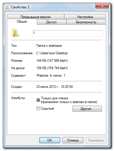

Serge_007 Дата: Суббота, 23.06.2012, 09:09 | Сообщение № 18
Quote (Саня)
для твоих целей (?)можно подпилить по-другому
Как? Специально для эксперементов создал папку
В ней 4 Excel файла. Два в папке 1 (xlsx и xlsm), два в подпапке 2 (xls и csv).
Как получить 4?
К сообщению приложен файл: 9826504.gif (19.4 Kb)
