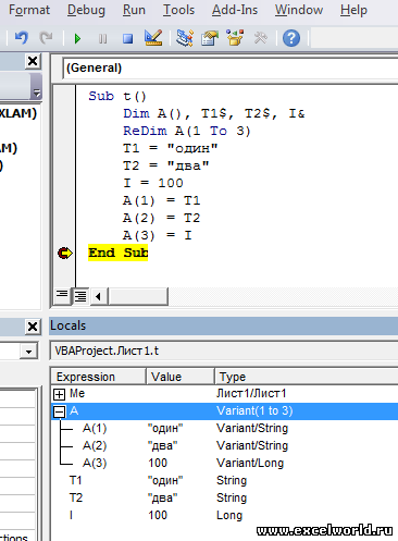

Roman777, Так по умолчанию создается масив типа Variant
Sub t()
     Dim A(), T1$, T2$, I&
     ReDim A(1 To 3)
     T1 = "один"
     T2 = "два"
     I = 100
     A(1) = T1
     A(2) = T2
     A(3) = I
К сообщению приложен файл: 7957819.png (17.2 Kb)

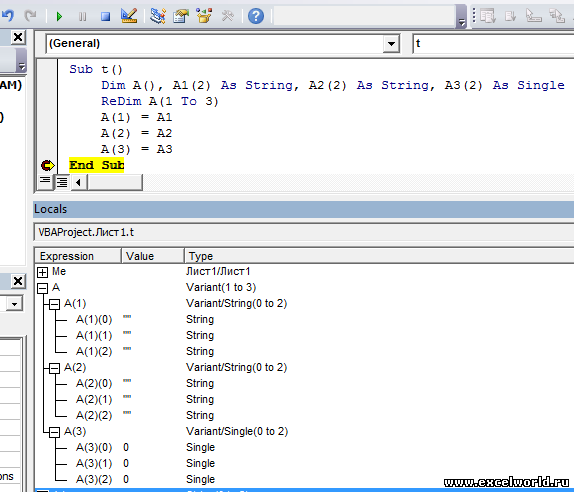

Roman777, Можно, конечно, немного по извращаться
К сообщению приложен файл: 7430287.png (20.1 Kb)
СообщениеRoman777, Можно, конечно, немного по извращаться
Автор - miver
