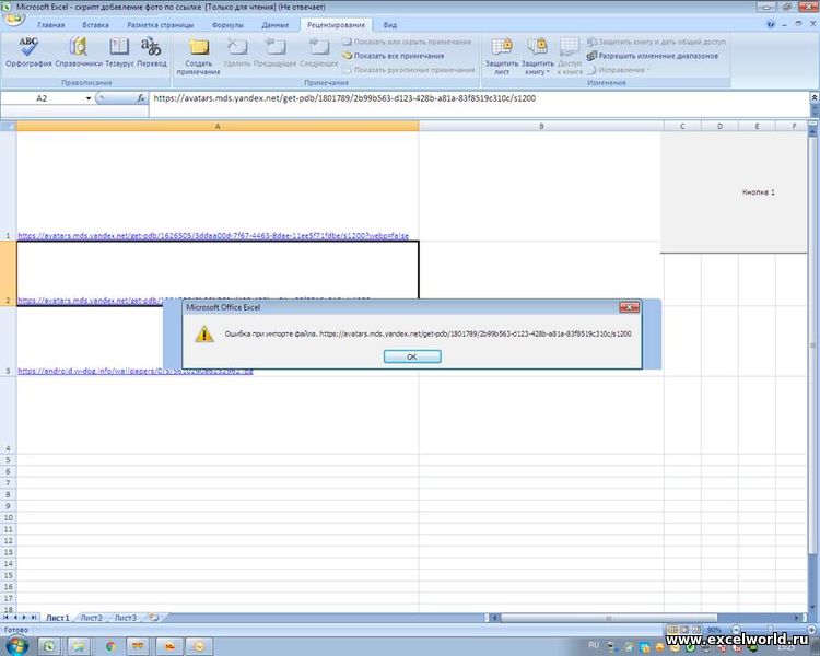

ZAA
Дата: Пятница, 08.11.2019, 16:53 |
Сообщение № 19
Сообщений: 17
Добрый день. Подскажите пожалуйста, почему данный способ не работает в Excel 2007? Выскакивает "ошибка при импорте файла" В 2010 всё работает без проблем
Добрый день. Подскажите пожалуйста, почему данный способ не работает в Excel 2007? Выскакивает "ошибка при импорте файла" В 2010 всё работает без проблем ZAA
Сообщение отредактировал ZAA - Пятница, 08.11.2019, 16:54
