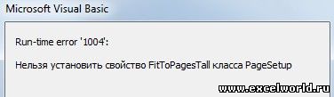

RAN Дата: Воскресенье, 30.08.2015, 11:16 | Сообщение № 1
Мяв!
Играюсь с настройками печати.
Пишу
.FitToPagesTall = 0
прибегает коза.
Пишу
.FitToPagesTall = False
коза убегает
К сообщению приложен файл: 6899844.jpg (10.0 Kb)

.FitToPagesTall и .FitToPagesWide - это количество страниц, на которых размещается документ (в высоту или ширину), может быть либо положительным числом, либо False (тогда идет обработка связанного параметра). Соответственно, данные параметры не могут принимать значения <=0, а значит, и True ( = -1 после приведения).
В общем, надо отвыкать от "0 - это False, не 0 - это True". Вернее, данные эквиваленты допустимо использовать с операторами языка, или для битовой логики, - но никак не со свойствами/методами объектов (подразумевающими обработку процедурой property)

RAN Дата: Воскресенье, 30.08.2015, 12:48 | Сообщение № 3
По количеству страниц все понятно, но чему тогда равно значение False в этом случае?
The False keyword has a value equal to 0.

False в этом случае - это false. :)
Свойство FitToPagesTall объекта PageSetup описано как Variant.
Описание класса может содержать что-то вроде
Dim PagesToTall as Long
Public Property Let FitToPagesTall(propertyValue)
If propertyValue = False Then
' проверяем .FitToPagesWide
Else
     If propertyValue >= 1 Then
         PagesToTall = Round(propertyValue, 0)
     Else
         Err.Raise 1004
End Property
как раз и означает, что эквивалентное, но не равное :)
