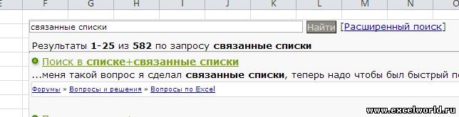

RAN Дата: Пятница, 16.10.2015, 22:57 | Сообщение № 13
Правильно! Зачем искать там, где потерял, когда там, где светло удобнее.
К сообщению приложен файл: 0982607.jpg (35.1 Kb)
