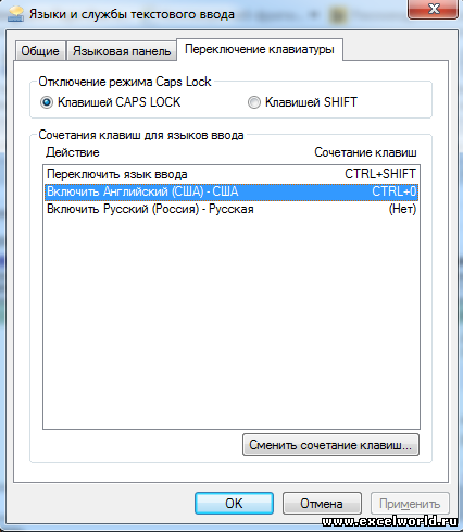

У меня срослось так. В параметрах "Переключения клавиатуры" определил комбинацию для включения английской раскладки - именно для ВКЛЮчения (а не ПЕРЕключения - переключение-то у меня по Ctrl+Shift как у многих). Виндоуз для ВКЛючения предложила Ctrl+0 - я согласился. Дальше - дело VBA-шной техники:
Sub io()
    Dim Slovo As String
    Slovo = "ds@mail.ru"
    Application.SendKeys "^0", True 'Ctrl+0 определено для принудительного ВКЛЮЧЕНИЯ англ.раскладки (НЕ ДЛЯ ПЕРЕКЛЮЧЕНИЯ!!!)
    DoEvents
    Application.SendKeys Slovo, True
К сообщению приложен файл: 9636728.png (38.1 Kb)

СообщениеУ меня срослось так. В параметрах "Переключения клавиатуры" определил комбинацию для включения английской раскладки - именно для ВКЛЮчения (а не ПЕРЕключения - переключение-то у меня по Ctrl+Shift как у многих). Виндоуз для ВКЛючения предложила Ctrl+0 - я согласился. Дальше - дело VBA-шной техники:
