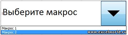

Всем привет! Копался по многим ссылкам, но так ничего похожего и не нашел(((.
Суть такова. Имеются два макроса. Макрос 1 и Макрос 2. Как сделать так, чтобы эти макросы запускались из выпадающего списка, соответственно кликая на выбранный. Т.е. в моей рабочей книге более 10 макросов. Каждому макросу назначена кнопка. И получается по 10 кнопок на каждом листе. А листов тоже не мало. А так будет всего одна кнопка. На нее нажимаешь, раскрывается список макросов, выбираешь, кликаешь, и все. Файл прилагаю. И картинку.
К сообщению приложен файл: 0223884.xlsm (18.8 Kb) · 7262691.jpg (15.5 Kb)
Сообщение отредактировал maxexcel - Четверг, 22.10.2015, 19:44

вариант с проверкой данных -> список
If Not Intersect(Target, Range("l13")) Is Nothing Then
    Application.Run Cells(13, 12).Value
К сообщению приложен файл: 2915503.xlsm (20.6 Kb)

Да, вариант не плохой.
Но еще если бы названия макросов в выпадающем списке можно было именовать. Т.е. не "Макрос 1", а "Окрасить ячейку в желтый цвет". Когда я работал над остальными макросами, т.е. я имею в виду свою книгу, я называл их по свойски, а моей книгой будут пользоваться и другие пользователи. Да, можно конечно переименовать свои макросы, но эти названия уже имеют много завязок, что буду сидеть два дня и где-нибудь точно ошибусь)))))))))))).

как-то так, хотя думаю можно изящней, ну как умею...
К сообщению приложен файл: 2915503-1-.xlsm (21.1 Kb)

maxexcel, а можно макросы сразу называть понятными именами, и в L13 записать список макросов модуля:
Private Sub Worksheet_Activate()
    Dim oVBComponent As Object
    Dim strList$: strList = ""
    For Each oVBComponent In ActiveWorkbook.VBProject.VBComponents
        With oVBComponent
            If .Type = 1 Then
                With oVBComponent.CodeModule
                    For i = 1 To .CountOfLines
                        If InStr(1, .Lines(i, 1), "Sub ") And InStr(1, .Lines(i, 1), "Exit ") = 0 Then
                            strList = strList & ", " & Replace(Replace(.Lines(i, 1), "Sub ", ""), "()", "")
                    Next i
    Set oVBComponent = Nothing
    strList = Mid(strList, 3)
    With Range("l13").Validation
        .Delete
        .Add Type:=xlValidateList, AlertStyle:=xlValidAlertStop, Operator:= _
        xlBetween, Formula1:=strList
К сообщению приложен файл: 2915503-2-.xlsm (24.9 Kb)

На любом листе (можно и отдельный выделить, например "имена"), делаем список желаемых наименований макросов.
На рабочем листе вставляем форму "выпадающий список", указываем ему "Связь с ячейкой" в которой будет отображаться номер пункта меню. Назначаем форме отдельный макрос в котором, в зависимости от номера пункта меню (в ячейке связи) через Case запускается нужный макрос. Как то так, наверное.
ЗЫ: Форму просто копируем на нужные листы.
К сообщению приложен файл: max.xls (36.0 Kb)

Wasilic, Очень хорошее решение, как раз для моей рабочей книги.
Заметил вот какую проблему. Когда поочередно запускаешь макросы, все нормально. Т.е. запустил макрос1, потом нажал запустить макрос2, потом снова нажал макрос1. Все работает.
Но когда запускаешь подряд один и тот же макрос, он не выполняется. Т.е. запустил макрос1(макрос выполняется), затем нажал макрос2 (все выполняется), затем нажал еще раз макрос2 (и вот тут то МАКРОС НЕ ВЫПОЛНЯЕТСЯ).
Как быть?

Да, форма запускает макрос при явной смене пункта меню. В таком случае придется обнулять ячейку.
В макросе Start() после End Select вставьте Sheets("имена").Range("A1") = 0
Либо вариант: кнопка рядом с формой запускающая тот же макрос "Start".
