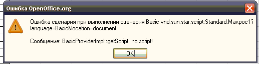

tarasMen Дата: Пятница, 06.11.2015, 17:07 | Сообщение № 18
Сообщений: 23
Вы файл смотрели? кнопку нажимали?
да нажимал, пишет чтото там бейсик - no script
К сообщению приложен файл: 8692424.bmp (66.6 Kb)
Сообщение отредактировал tarasMen - Пятница, 06.11.2015, 17:12
Автор - tarasMen
Дата добавления - 06.11.2015 в 17:07
Manyasha Дата: Пятница, 06.11.2015, 17:15 | Сообщение № 19
Сообщений: 2198
Репутация: 898 ±
Excel 2010, 2016
tarasMen, у Вас что, OpenOffice? %)
СообщениеtarasMen, у Вас что, OpenOffice? %)
Автор - Manyasha

RAN Дата: Пятница, 06.11.2015, 18:03 | Сообщение № 20
Есть смутные подозрения, что там не только ОО, там еще и винды нема. :D
Либра 3.5 свободно кушает оба файла ( SLAVICK и miver )
СообщениеЕсть смутные подозрения, что там не только ОО, там еще и винды нема. :D
