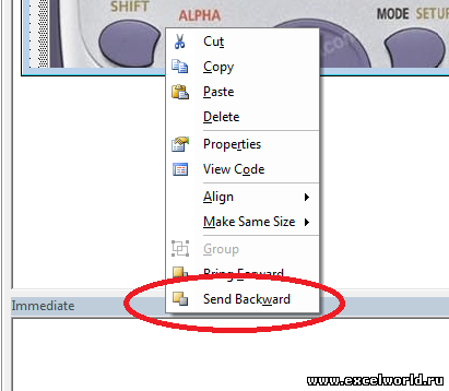

akobir , если вручную, то ПКМ по элементу - send backward (назад)/bring forward (вперед) Если в коде нужно, используйте метод ZOrder [vba]Код
Image1.ZOrder' Image1 переместится на передний план Image1.ZOrder (1)' Image1 переместится на задний план
[/vba]Manyasha

Сообщение akobir , если вручную, то ПКМ по элементу - send backward (назад)/bring forward (вперед) Если в коде нужно, используйте метод ZOrder [vba]Код
[/vba]Автор - Manyasha Дата добавления - 06.11.2015 в 16:57

Manyasha , buchlotnik , А по какому принципу это работает? (если вручную). У меня на форме много элементов. Выделяю все, делаю Bring forward. Далее вставляю картинку и делаю Send backward, но, не все элементы помещаются на передний план. То есть картинка что-то перекрывает.
Manyasha , buchlotnik , А по какому принципу это работает? (если вручную). У меня на форме много элементов. Выделяю все, делаю Bring forward. Далее вставляю картинку и делаю Send backward, но, не все элементы помещаются на передний план. То есть картинка что-то перекрывает.akobir

Все понял. Много элементов, каждый на своем уровне. Решил проблему группировкой элементов.
Все понял. Много элементов, каждый на своем уровне. Решил проблему группировкой элементов. akobir
А если не элементы прятать (тем более, что их много), а картинку двигать - на задний план или на передний.
А если не элементы прятать (тем более, что их много), а картинку двигать - на задний план или на передний._Boroda_
