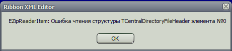

Shu Дата: Пятница, 13.11.2015, 15:46 | Сообщение № 10
Сообщений: 17
Замечаний: 80% ±
самый простой способ - это использовать эту программу
если открыть мой пример этой прогой, то будет все понятно
Скачал, настроил, ваш файл замечательно открывается и вроде бы все понятно.
Но вот открываю свой шаблон - вылетает ошибка.
Нельзя ли это сделать средствами Excel-a?
К сообщению приложен файл: 3033747.png (5.9 Kb)
Сообщение отредактировал Shu - Пятница, 13.11.2015, 15:47

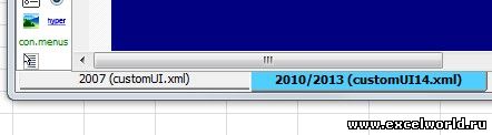

Shu Дата: Пятница, 13.11.2015, 16:23 | Сообщение № 11
Сообщений: 17
Замечаний: 80% ±
где "Up1" - имя макроса, в который вы можете прописать
Application.DisplayFormulaBar = True
но при таком варианте, Вы как бы назначаете клавише (сочетанию клавишь) действие и оно будет работать как вы задали для всех открытых книг. Пока Вы не закроете файл и не откроете новую (другую, где данного макроса нет) книгу.
Хотелось, чтобы при нажатии кнопки \/ (развернуть ленту) ...
Roman777, под сочетанием \/ я имел ввиду не клавишу "вниз" (Up), а см. рис.
К сообщению приложен файл: 1716115.png (6.0 Kb)
Сообщение отредактировал Shu - Пятница, 13.11.2015, 16:26
