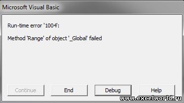

Нужно автоматически разметить страницу для печати (12 клеток в ширину 62 в длину), так как обычными екселевскими методами это сделать нельзя была идея сделать это макросом. Есть для этого код, написанных добрым человеком, но очень часто вылазиет ошибка(1004), и этот макрос работает не во всех документах. Что в нем не так и как это поправить? (Сам совсем плохо разбираюсь VBA и в макросах)
Sub PageBreak()
    r = Int(Range(ActiveSheet.PageSetup.PrintArea).Rows.Count / 62)
    c = Int(Range(ActiveSheet.PageSetup.PrintArea).Columns.Count / 12)
    For i = 1 To r
        Set ActiveSheet.HPageBreaks(i).Location = Range("A" & i * 62 + 1)
    Next i
    For i = 1 To c
        Set ActiveSheet.VPageBreaks(i).Location = Cells(1, i * 12 + 1)
    Next i
К сообщению приложен файл: 0831429.jpg (17.4 Kb)

omon3 Дата: Понедельник, 30.11.2015, 21:05 | Сообщение № 2
Сообщений: 10
Вопрос снят - проблема непостоянства в то что макрос не может увеличивать область печати, только уменьшать

omon3 Дата: Четверг, 10.12.2015, 21:23 | Сообщение № 4
Сообщений: 10
RAN, не работает с вашей первой строчкой - пишет про недействительную внешнюю процедуру
    ActiveSheet.ResetAllPageBreaks
Sub ssd()
    For i = 1 To r
    Next i
    For i = 1 To c
    Next i

omon3 Дата: Пятница, 26.02.2016, 16:27 | Сообщение № 6
Сообщений: 10
Так строку то вставьте внутрь процедуры Sub
извините что не отвечал, пришлось проект отложить. Сегодня только руки дошли - все равно не работает. пишет ошибку и ругается на

omon3 Дата: Суббота, 27.02.2016, 11:14 | Сообщение № 8
Сообщений: 10
По идее выбраны "Настраиваемые поля" при печати.
СообщениеПо идее выбраны "Настраиваемые поля" при печати.
