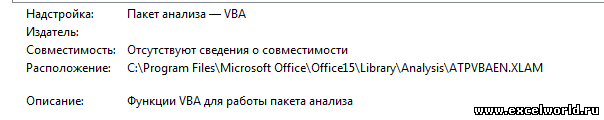

Для Excel вроде должна быть подключена надстройка "Пакет анализа" (если правильно помню). В VBA, скорее всего, тоже библиотека нужна.
Еще спецнадстройка для VBA есть. Вот она, скорее всего, и нужна.
К сообщению приложен файл: 8730590.png (6.0 Kb)

Пакет анализа включен
Это надстройка "ANALIZ32", она для Excel, а я про другую, она именно для VBA.
Я, правда, не знаю, а в 2003 стогу только дома посмотреть, нужно ли ее специально включать?

Ну дык есть файл ATPVBAEN. И что с ним делать?
Ладно Саша, бог с ней, думал галочка где нить не установлена, а так ... обойдусь
