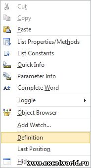

Udik Дата: Воскресенье, 27.12.2015, 15:07 | Сообщение № 3
Сообщений: 1588
Репутация: 192 ±
Excel 2016 х 64
может ПКМ на имени и Definition
К сообщению приложен файл: 5479560.jpg (44.9 Kb)
вот вам барабан
udik1968@gmail.com
Сообщениеможет ПКМ на имени и Definition
Автор - Udik
Дата добавления - 27.12.2015 в 15:07
jiura Дата: Воскресенье, 27.12.2015, 20:10 | Сообщение № 4
Отлично! Работает! Спасибо!

Alex_ST Дата: Воскресенье, 27.12.2015, 21:57 | Сообщение № 5
Сообщений: 3233
Репутация: 631 ±
Definition использовать с одной стороны удобно чтобы уйти в подпрограмму, а вот вернуться в основную программу не удастся.
Я, когда отлаживаю, особенно, если в нескольких модулях, по ходу вызовов расставляю, а потом использую закладки
СообщениеDefinition использовать с одной стороны удобно чтобы уйти в подпрограмму, а вот вернуться в основную программу не удастся.
