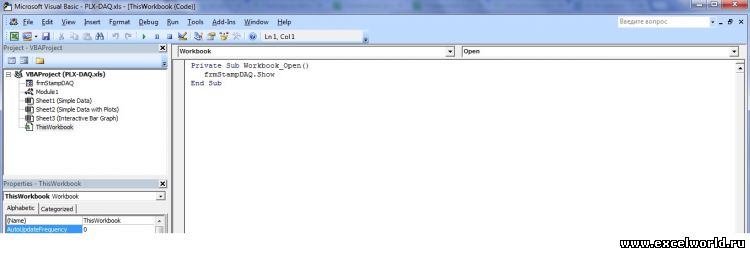

Так посмотрите в макросах. В редакторе VBA.
Я так понимаю я здесь тоже посмотрел.
СообщениеТак посмотрите в макросах. В редакторе VBA.

Да забыл фаил
К сообщению приложен файл: 9171765.jpg (18.0 Kb)

Попытался сделать ВСЛЕПУЮ. Если не будет работать, больше помочь ничем не смогу. Ваш файл ни у кого работать не будет. И проверить его работу не возможно.
А код надо смотреть не в модулях и листах а в ФОРМЕ !
СообщениеПопытался сделать ВСЛЕПУЮ. Если не будет работать, больше помочь ничем не смогу. Ваш файл ни у кого работать не будет. И проверить его работу не возможно.
