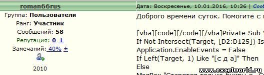

roman66rus, код вставляется между тегами code] [/code :)
