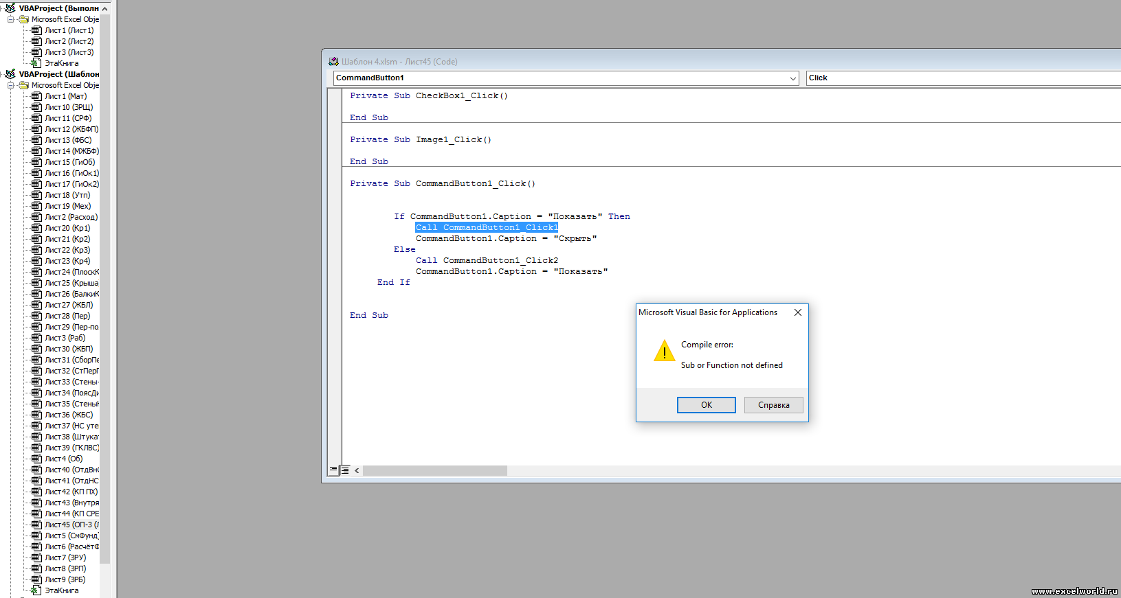

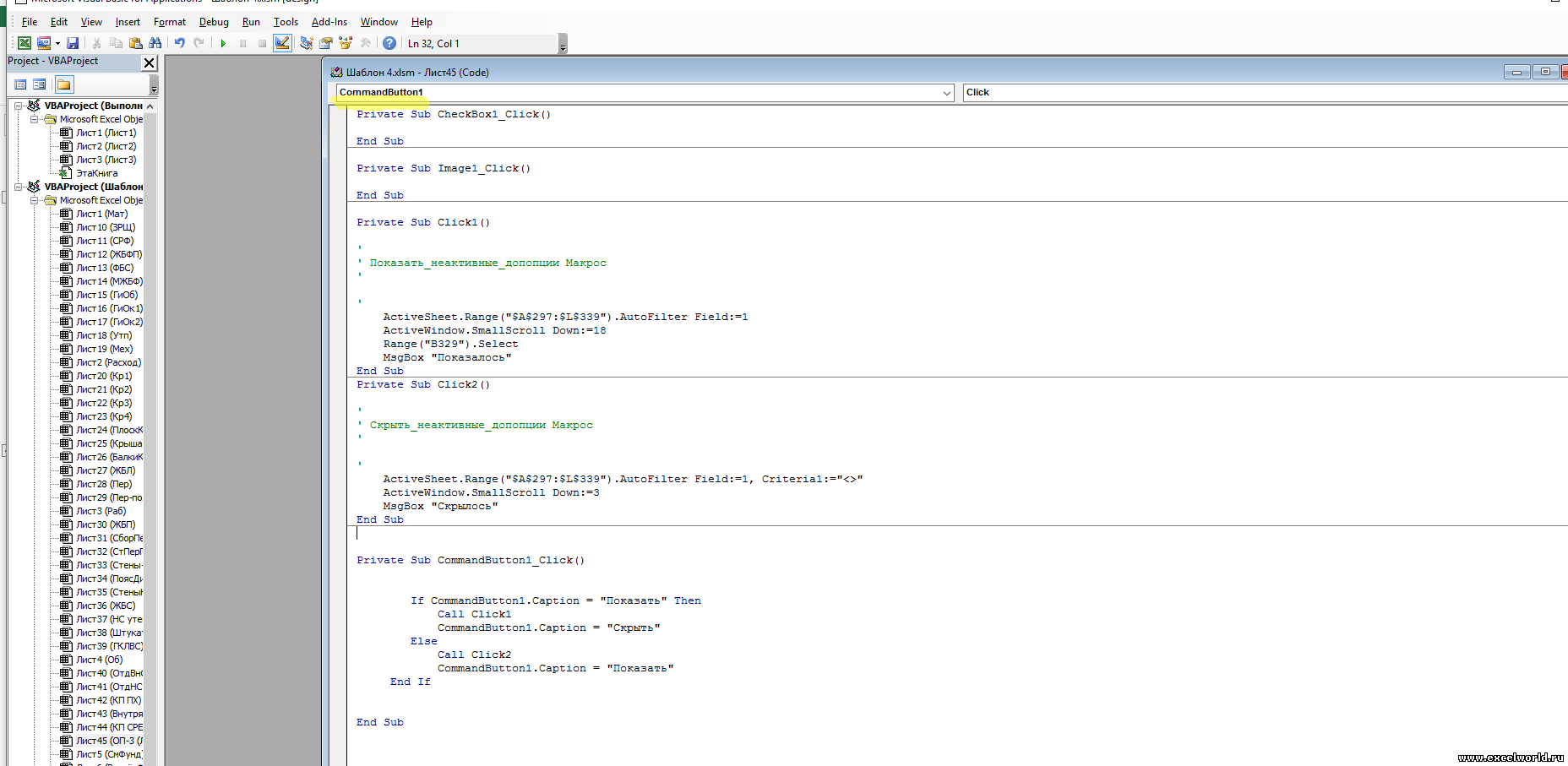

mower07 Дата: Суббота, 16.01.2016, 17:55 | Сообщение № 5
Сообщений: 24
Этот код я вводил в Worksheet
Сейчас высветилось вот такое
Перебил все макросы в код конпки и заработало, спасибо, тему можно закрыть
К сообщению приложен файл: 5601417.png (68.6 Kb) · 6459090.png (84.5 Kb)

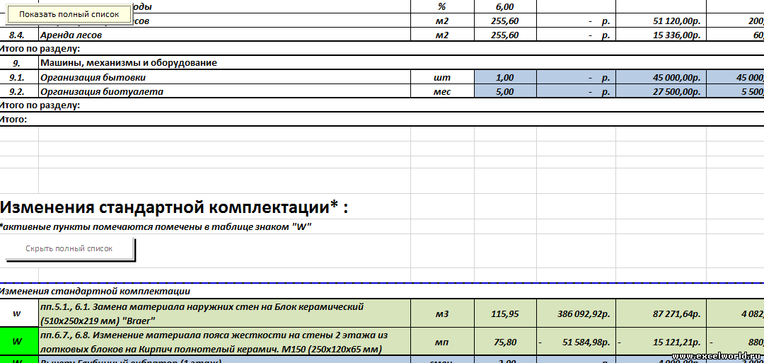

mower07 Дата: Суббота, 16.01.2016, 20:20 | Сообщение № 7
Сообщений: 24
Такой вопрос, посмотрите на скрине плывет кнопка почему-то
Есть идеи?
_Boroda_, можно и так, будет попроще
К сообщению приложен файл: 6238359.png (34.5 Kb)
Сообщение отредактировал mower07 - Суббота, 16.01.2016, 20:20
СообщениеТакой вопрос, посмотрите на скрине плывет кнопка почему-то
Есть идеи?
Автор - mower07
Дата добавления - 16.01.2016 в 20:20
_Boroda_ Дата: Суббота, 16.01.2016, 20:54 | Сообщение № 8
Сообщений: 17010
Что значит "плывет"? Возможно, вы о свойстве TakeFocusOnClick.
Разработчик - Конструктор - ПКМ на своей кнопке - Свойства - в TakeFocusOnClick поставьте False.
Посмотрите у меня в предыдущем моем файле, там так и сделано.
