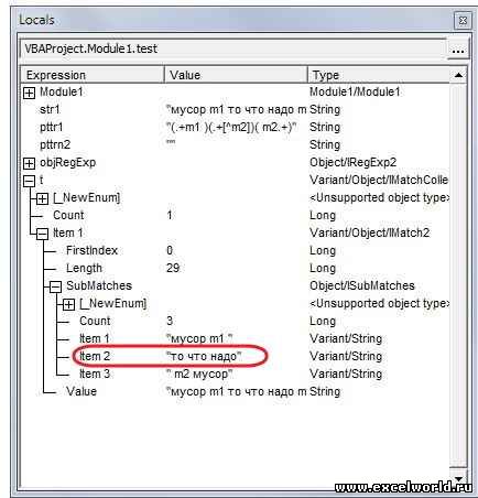

Udik Дата: Суббота, 30.01.2016, 21:29 | Сообщение № 6
Сообщений: 1588
Репутация: 192 ±
Excel 2016 х 64
Нашел то что мне надо, но у меня сегодня мозг тупит. Как получить значение Item 2 в переменную?
Public Sub test()
Dim str1 As String, pttr1$, pttrn2$
Dim objRegExp As Object
str1 = "мусор m1 то что надо m2 мусор"
Set objRegExp = CreateObject("VBScript.RegExp")
pttr1 = "(.+m1 )(.+[^m2])( m2.+)"
objRegExp.Pattern = pttr1
objRegExp.Global = True
Set t = objRegExp.Execute(str1)
'Debug.Print t.Item(1).Submatches.Item(1)
К сообщению приложен файл: 3204654.xlsb (16.5 Kb) · 6744076.jpg (21.2 Kb)

doober Дата: Суббота, 30.01.2016, 21:52 | Сообщение № 7
Сообщений: 995
Репутация: 345 ±
Оно?
Debug.Print t.Item(0).Submatches.Item(1)
СообщениеОно?
Автор - doober
