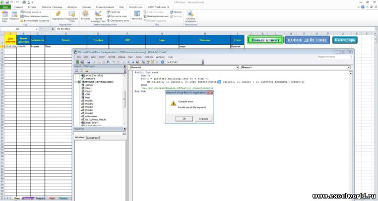

В чем может быть проблема??? Макрос не выполняется!

KuklP
Дата: Четверг, 03.03.2016, 09:56 |
Сообщений: 2369
486
2003-2010
Макрос должен быть в модуле листа, откуда копировать.
Макрос должен быть в модуле листа, откуда копировать. KuklP
