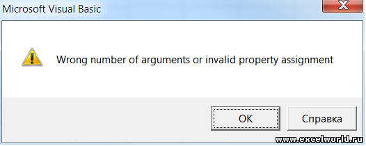

earas arr:
это должно быть [vba]
Erase arr
[/vba]?
Я поправил но всё равно ругается.
PS Хотя считает вроде верно.
PPS Вы не могли бы немного комментариев добавить. Вообще что-то ничего понять не могу. :(

МВТ Дата: Четверг, 03.03.2016, 20:26 | Сообщение № 4
Сообщений: 476
Репутация: 136 ±
Да, постфактум дописал строчку. Должно быть так
Erase arr: Erase arr1: Set Zakaz = Nothing
