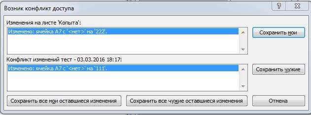

Добрый день.
есть такая загвоздка
книга совместного доступа, в неё макросом из другой книги записываются данные
при синхронной записе выскакивает диалоговое окно (скрин)
Вопрос можно ли как то кодом его перехватить?
мол
Если выскочило такое окно то
нажать кнопку в нем "сохранить все чужие записи"
код
msgbox "Вы опоздали"
К сообщению приложен файл: 1772647.jpg (37.6 Kb)

Karataev Дата: Суббота, 05.03.2016, 22:51 | Сообщение № 2
Сообщений: 1334
Репутация: 533 ±
Excel
Вкладка Рецензирование - Доступ к книге - вкладка Подробнее - радиокнопка "ранее сохраненные имеют преимущество".
Это скроет это диалоговое окно.

AlexMen Дата: Понедельник, 07.03.2016, 21:49 | Сообщение № 4
Сообщений: 66
Репутация: 4 ±
Замечаний: 100% ±
это работает некорректно поэтому и ищу способ перехвата

Gustav Дата: Среда, 09.03.2016, 20:23 | Сообщение № 7
Сообщений: 2744
Репутация: 1137 ±
Можно попробовать следующую схему. Запускается два отдельных экземпляра Excel. В одном идёт работа с исходной редактируемой книгой с общим доступом, для которой необходимо решать вопрос о конфликте доступа. В другом запускается некий "проверяльщик" окон, который активизируется каждые несколько секунд (в примере ниже - каждые 5 секунд). Проверяльщик представляет собой макрос (естественно, в другой рабочей книге), который при обнаружении в системе окон с заданными названиями посылает в них нужную последовательность нажатий клавиш. После проверки окон макрос самопрограммирует себя на запуск через следующие 5 секунд.
Sub checkWindows()
    On Error Resume Next
    'ищется окно о конфликте доступа
    AppActivate "Возник конфликт доступа"
    If Err Then
        Err.Clear
    Else
        SendKeys "{TAB 3}{ENTER}" 'нажимается Enter после 3-х Tab'ов в диалоговом окне
    'ищется окно с сообщением "Книга обновлена с учетом изменений, внесенных другими пользователями"
    AppActivate "Microsoft Excel"
    If Err Then
        Err.Clear
    Else
        SendKeys "{ENTER}" 'нажимается ОК
    Application.OnTime Now + TimeValue("00:00:05"), "checkWindows" 'проверка окон каждые 5 секунд

AlexMen Дата: Четверг, 10.03.2016, 19:57 | Сообщение № 8
Сообщений: 66
Репутация: 4 ±
Замечаний: 100% ±
Gustav,
интересно бесконечный цикл не получается
вставил в процедуру старт сохранить книгу но макрос останавливается на ней когда это окно появляется, после ручных манипуляций закрыв его, макрос продолжается
в буфере появляется ошибка 1004 (но уже далее макрос бесполезен все произошло_

Gustav Дата: Четверг, 10.03.2016, 23:30 | Сообщение № 9
Сообщений: 2744
Репутация: 1137 ±
вставил в процедуру
AlexMen, ай-ай! Вы меня не совсем поняли, даже совсем не поняли... Моя процедура - в законченном виде, из нее не надо выдергивать отдельные операторы и пытаться пристроить куда-то в ваш макрос, смешивая всё "в одном флаконе". Ее надо просто запустить в том виде, как я привел, в ДРУГОМ ЭКЗЕМПЛЯРЕ Excel. И она там сама будет тихонько крутиться... А вы тем временем работает в ПЕРВОМ ЭКЗЕМПЛЯРЕ Excel - редактируете книгу вручную или макросом.
Если не очень понятно про "другой экземпляр" (можно погуглить в принципе), то давайте просто возьмем другое приложение - допустим, Word. Моя процедура там тоже заработает. Т.е. открывайте новый документ Word, идите в нём в редактор Visual Basic, копируйте туда мою процедуру и запускайте по F5.
Далее запускаете Excel самым обычным образом, открываете в нём вашу рабочую книгу и делаете что вам надо. Если появится окно "Возник конфликт доступа", то не закрывайте его, а подождите в пределах 5 секунд (понятно почему?) и оно само закроется. Далее в пределах 5 секунд закроется и сообщение "Книга обновлена...".
Можно даже провести такой эксперимент для наглядности. В Excel запустите не свою книгу, а простой макрос и наблюдайте как возникнут и САМИ ЗАКРОЮТСЯ с интервалом 5 секунд (понятно почему?) все 10 "приветов":
Sub test()
    Dim i
    For i = 1 To 10
        MsgBox "Привет-" & i, , "Microsoft Excel"
Таким образом, картина получается следующая: у нас привычно трудится Excel, а "надсмотрщик" Word по мере необходимости шлёт ему нужные команды.

AlexMen Дата: Пятница, 11.03.2016, 01:08 | Сообщение № 10
Сообщений: 66
Репутация: 4 ±
Замечаний: 100% ±
Gustav, понял логику, но где то в ней косяк
1. не закрывает ваши окна
2. неправильное если(всегда жмет энтер)
    If Err Then
        Err.Clear
    Else
как я понял тут и проблема с энтером, мол если нет ошибки то Энтер жмет , утром попробую с вашем примером поколдовать, хоть есть направление для копания.

Gustav Дата: Пятница, 11.03.2016, 14:31 | Сообщение № 11
Сообщений: 2744
Репутация: 1137 ±
AlexMen, может у вас основное окно Excel называется "Microsoft Excel"? И именно оно принимает на себя нажатия Enter? У меня-то в версии 13 названия окон Excel начинаются с имени книги...
В любом случае, для чистоты эксперимента можно строки "Microsoft Excel" в процедурах checkWindows и test превратить во что-нибудь более редкое и уникальное, например, "Мой Excel", после чего повторить все мероприятия. Попробуете?

AlexMen Дата: Пятница, 11.03.2016, 16:45 | Сообщение № 13
Сообщений: 66
Репутация: 4 ±
Замечаний: 100% ±
По тестил, вывод один код останавливается при появление Любого окна(диологового)
вот таким макаром сделал макрос и запусти (добавил счетчик циклов) и простыми наблюдениями понятно что макрос останавливается
Sub checkWindows()
    AppActivate "12345"
    If Err Then
        Err.Clear
    Else
    Workbooks("книга2.xlsm").Worksheets("Лист1").Cells(1, 1) = Workbooks("книга2.xlsm").Worksheets("Лист1").Cells(1, 1) + 1
Sub test()
    Dim i
    For i = 1 To 10
        MsgBox "Привет-" & i, , "12345"
lebensvoll отпишите на почту, а то меня _Boroda_ забанил, я Вам функцию сброшу
СообщениеПо тестил, вывод один код останавливается при появление Любого окна(диологового)
Sub checkWindows()
    AppActivate "12345"
    If Err Then
        Err.Clear
    Else
Sub test()
    Dim i
    For i = 1 To 10
AlexMen, Вы можете выполнить мои рекомендации из сообщения №9 буквально-дословно ?
А именно: запустить checkWindows() в ВОРДЕ (! не в Excel, а в WORD !), а потом в EXCEL запустить процедуру test. Обе процедуры - в моей изначальной редакции, без ваших дополнительных операторов - т.е. из сообщений №7 и №9. Но, разумеется, заменив строки "Microsoft Excel" на "12345". А?

Manyasha Дата: Пятница, 11.03.2016, 17:52 | Сообщение № 15
Сообщений: 2198
Репутация: 898 ±
Excel 2010, 2016
в ВОРДЕ
можно и в Excel, только из другого процесса
В рабочей книге:
Dim objExl, wb
Private Sub Workbook_Open()
    Set myVB = ThisWorkbook
    Set objExl = CreateObject("Excel.Application")
    Set wb = objExl.Workbooks.Open(ThisWorkbook.Path & "\" & "test-checkWin.xlsm")
    myVB.Activate
Private Sub Workbook_BeforeClose(Cancel As Boolean)
    objExl.Quit
[/vba]там же макрос test (на кнопку повесила)
В книге test-checkWin.xlsm макрос Константина (Gustav) checkWindows
Открываем книгу test-book.xlsm, нажимаем кнопку "тест"
UPD
макрос checkWindows - сократила (1 раз enter нажимает и усё), т.к. сейчас нет возможности проверить работу файла в общем доступе.
Естественно, для работы вместо короткой версии макроса нужно будет вставить полную пост №7

AlexMen Дата: Пятница, 11.03.2016, 19:53 | Сообщение № 17
Сообщений: 66
Репутация: 4 ±
Замечаний: 100% ±
Gustav, из ворда работает. как вариант возможно но ради этого держать ворд запущенным...
да и в последствие увязать результат
мол если окно появилось то сделать тот то.(в моем случае данные находящиеся в массиве макроса который вызывает иногда это окно)
основа этого кода это AppActivate "12345" которая при отсутствие окна выдает ту или иную ошибку которая в дальнейшем обрабатывается
проблема в том что если этот вставить в основной макрос то он останавливается в момент появление окна.

AlexMen Дата: Пятница, 11.03.2016, 20:08 | Сообщение № 18
Сообщений: 66
Репутация: 4 ±
Замечаний: 100% ±
Manyasha,
Вот у Вас уже то с чем удобно работать, Книга с макросом работают в инвизе в отдельном процессе
Правильно расшифровал?
Set myVB = ThisWorkbook'книга в переменную
Set objExl = CreateObject("Excel.Application")' создание отдельного процесс
Set wb = objExl.Workbooks.Open(ThisWorkbook.Path & "\" & "test-checkWin.xlsm") ' objExl открыть книгу с макросом в отдельном процесс
myVB.Activate ' переход обратно к книги
