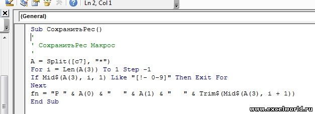

Yar4i4 Дата: Среда, 09.03.2016, 09:40 | Сообщение № 3
Сообщений: 71
Цитата Апострофф, 09.03.2016 в 09:05, в сообщении № 2
Оно
Может что не так делаю, не сохраняет. Поиском искал... нигде нет файла.
К сообщению приложен файл: 6505516.jpg (35.1 Kb)

Апострофф Дата: Среда, 09.03.2016, 09:42 | Сообщение № 4
Сообщений: 467
Репутация: 129 ±
Excel 1997
activeworkbook.saveas fn
- думал, сами догадаетесь %)
Сообщение[vba]
[/vba] - думал, сами догадаетесь %)
